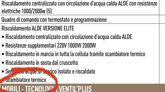

e comunque la domanda era “serve scambiatore?” laughwink manca la risposta corretta quantomeno!!
Oggi sono riuscito a studiare bene la brochure e dice tra le dotazioni di serie del pacchetto Prestige incluso
 Quindi a questo punto lo scambiatore deve già essere di serie, quindi tutto il post inutile ??

Esatto lo scambiatore di calore Alde è già compreso ho l'impressione solo che manchi la pompa per riscaldare il motore quando sei fermo.
Basterebbe che sui cataloghi mettessero una descrizione meno fuorviante di tutto quello che è montato sul mezzo.
Per esempio la caldaia Alde senza resistenze elettriche non esiste.
Non capisco cosa vuol dire riscaldamento in sosta dal cruscotto....

poi potendone solo parlare al telefono per il momento è anche difficile capire bene le cose !
da quando mi hanno spiegato le tubature del circuito di riscaldamento passano attraverso il cruscotto (e poi si collega anche il tappeto della cabina guida che è presente nel pacchetto optional dell’edizione 2021) in modo che la zona vetro che è quella un poco più critica resti calda

Come concordo Clint!! Tante belle parole e poi non si capisce nulla  poi potendone solo parlare al telefono per il momento è anche difficile capire bene le cose ! da quando mi hanno spiegato le tubature del circuito di
Controlla che sia presente la pompa di preriscaldo motore.

Il riscaldamento in sosta dal cruscotto è una delle peculiarità dei motorhome (una delle poche a leggere il forum angel), tramite un selettore si manda l'aria prodotta dall'impianto di riscaldamento alle bocchette che sparano sul parabrezza, attenzione però a impostare correttamente il comando di ricircolo altrimenti parte dell'aria calda finirà fuori!
