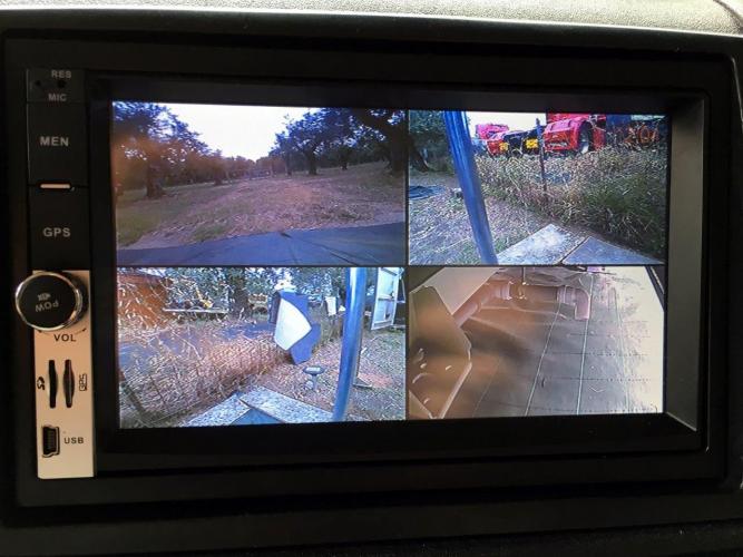

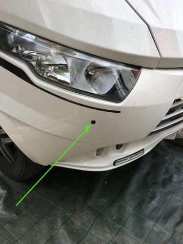

io ho installato un partitore video a 4 canali: l'uscita di questo entra nel secondo ingresso video del doppio Din, l'ingresso principale è riservato alla telecamera di retromarcia.
Alla fine ho installato nr 5 telecamere:
 - retromarcia in alto sotto terzo stop
- retromarcia bassa sotto la targa
-  telecamera su spigolo paraurti anteriore sinistro
-  telecamera su spigolo paraurti anteriore destro
- telecamera su scarico acque grigie.
Metto una immagine che chiarisce meglio il tutto

Infatti PG
gli specchietti coprono il 90% delle situazioni, se ci sono anche gli specchi grandangolari anche meglio.
Le camere aiutano tanto nelle manovre al pelo dove l’occhio non può arrivare.
La posteriore bassa serve per vedere lontano magari uscendo in retro da un parcheggio su una strada dove transitano veicoli ad alta velocità.

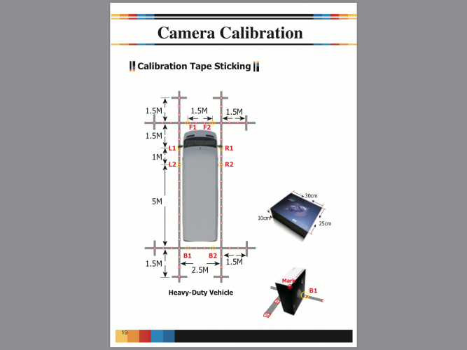

472451C5-2FA7-498A-AF36-0DCAB3E50FDB.pngHo contattato un produttore asiatico e mi sono fatto mandare il manuale di installazione nel quale è descritta la procedura per la calibrazione del sistema.
Si vede che il sistema è idoneo a mezzi fino a 7,5 mt.
Costo sotto i 300 Euro.
Credo proprio che ci proverò...
