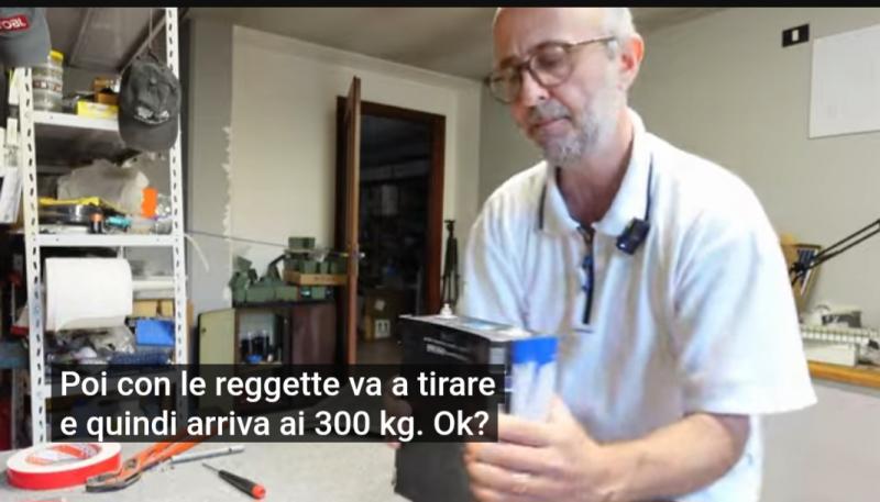

"Due commenti all'esposizione del tipo su youtube:
1) Se si comprime con molla e piastra  per 150 Kg da una parte e con un'altra molla e piastra per 150 kg dall'altra, la forza scambiata tra le superfici delle celle non è di 300 kg (come lui dice a un certo punto circa a metà, non ho voglia di riascoltarmelo per dirvi a che punto preciso) ma sempre di 150 Kg. Anzi, si potrebbe mettere la molla da una parte sola, schiacciata a 150 kg, e dall'altra mettere solo una piastra rigida su cui lavorano i tiranti (regge o barre che siano), che la forza tra le celle rimane sempre 150 kg. Mi pare d'aver letto una simile considerazione errata anche tempo fa su un thread qui su CoL, se non ricordo male. Ora la sento per la 2ª volta, meglio precisare.
2) il tipo chiama le piastre curve "specie di molle a tazza" .. in realtà sono qualcosa di molto più semplice, cioè delle molle a flessione né più né meno come le balestre seppure di proporzioni piuttosto diverse. (La sezione di queste lavora a flessione , il materiale delle molle a tazza è sollecitato a compressione dalla parte del foro interno)
Vabbè ... la seconda è una precisazione solo di terminologia.
Il primo punto invece marca un errore di concetto. Sarebbe come se, passando dalla compressione alla trazione,  tirando una fune con 50 kg di qua e con 50 kg di là (o anche fissata al muro, anche quello reagisce per 50 kg) si dicesse che la forza che sollecita la fune è di 100 kg. "
Questo Topic è destinato a continui OT, le piccate osservazioni di Armando richiederanno risposte abbastanza lunghe, le frecciatine sono piccole punte ma il bersaglio è grande.
Chiedo a Emme48 se continuare qui od aprire un thred specifico riportando il testo di Armando.
"Ho attenuato le frecciatine, che in origine volevano essere solo un modo un po' più scanzonato di intervenire rompendo le scatole.
Rimane la correzione di un errore di fondo (forse più nell'enunciazione che nella realizzazione) che, ripeto, alla seconda volta che leggevo ho pensato di puntualizzare. Fare un thread apposito non mi sembrava il caso, penso che quelli che si cimentano a comprimere le celle possano leggere anche qui, l'argomento è certo collegato.
Sappiamo che le molle a tazza presentano carichi elevati per corse molto brevi, volendo abbassare la costante elastica dell'assieme (per adeguare la corsa utile alle esigenze di espansione delle celle) metterle in serie va benissimo. Così come saranno certo funzionali le  le piastre a flessione. Poi ognuno sceglie la configurazione che gli va bene (anche come ingombri) magari verificandone l'effetto, soprattutto per realizzazioni impegnative."
1) Se si comprime con molla e piastra  per 150 Kg da una parte e con un'altra molla e piastra per 150 kg dall'altra....,sono di 150 Kg.
Netwon dice così, ma non si può  banalizzare il sistema BMDC che è composto da "molle a balestra",  tiranti flessibili, tiranti rigidi ed ha applicazioni sia sui pacchi di celle a se stanti, sia su celle inserite nei Case o nei Battery Bank

del tipo su youtube: 1) Se si comprime con molla e piastra  per 150 Kg da una parte e con un'altra molla e piastra per 150 kg dall'altra, la forza scambiata tra le superfici delle celle non è di 300 kg (come lui dice a un certo punto circa a metà, non ho voglia di riascoltarmelo per dirvi a che punto preciso) ma sempre di 150 Kg. Anzi, si potrebbe mettere la molla da una parte sola, schiacciata a 150 kg, e dall'altra mettere solo una piastra rigida su cui lavorano i tiranti (regge o barre che siano), che la forza tra le celle rimane sempre 150 kg. Mi pare d'aver letto una simile considerazione errata anche tempo fa su un thread qui su CoL, se non ricordo male. Ora la sento per la 2ª volta, meglio precisare. 2) il tipo chiama le piastre curve specie di molle a tazza .. in realtà sono qualcosa di molto più semplice, cioè delle molle a flessione né più né meno come le balestre seppure di proporzioni piuttosto diverse. (La sezione di queste lavora a flessione , il materiale delle molle a tazza è sollecitato a compressione dalla parte del foro interno) Vabbè ... la seconda è una precisazione solo di terminologia. Il primo punto invece marca un errore di concetto. Sarebbe come se, passando dalla compressione alla trazione,  tirando una fune con 50 kg di qua e con 50 kg di là (o anche fissata al muro, anche quello reagisce per 50 kg) si dicesse che la forza che sollecita la fune è di 100 kg. Questo Topic è destinato a continui OT, le piccate osservazioni di Armando richiederanno risposte abbastanza lunghe, le frecciatine sono piccole punte ma il bersaglio è grande. Chiedo a Emme48 se continuare qui od aprire un thred specifico riportando il testo di Armando. Ho attenuato le frecciatine, che in origine volevano essere solo un modo un po' più scanzonato di intervenire rompendo le scatole. Rimane la correzione di un errore di fondo (forse più nell'enunciazione che nella realizzazione) che, ripeto, alla seconda volta che leggevo ho pensato di puntualizzare. Fare un thread apposito non mi sembrava il caso, penso che quelli che si cimentano a comprimere le celle possano leggere anche qui, l'argomento è certo collegato. Sappiamo che le molle a tazza presentano carichi elevati per corse molto brevi, volendo abbassare la costante elastica dell'assieme (per adeguare la corsa utile alle esigenze di espansione delle celle) metterle in serie va benissimo. Così come saranno certo funzionali le  le piastre a flessione. Poi ognuno sceglie la configurazione che gli va bene (anche come ingombri) magari verificandone l'effetto, soprattutto per realizzazioni impegnative. 1) Se si comprime con molla e piastra  per 150 Kg da una parte e con un'altra molla e piastra per 150 kg dall'altra....,sono di 150 Kg. Netwon dice così, ma non si può  banalizzare il sistema BMDC che è composto da molle a balestra,  tiranti flessibili, tiranti rigidi ed ha applicazioni sia sui pacchi di celle a se stanti, sia su celle inserite nei Case o nei Battery Bank 2) il tipo chiama le piastre curve specie di molle a tazza .. in realtà sono qualcosa di molto più semplice Per chiunque una vite è molto semplice, si gira la chiave od il cacciavite e l'oggetto unisce due parti, chi mastica qualcosa di meccanica degli assemblaggi sa che esistono milioni di diverse tipologie, materiali di costruzione, materiali di applicazione; lo studio della semplice specie di  molla a tazza  ha richiesto centinaia di ore di studi, calcoli, anche FEM, prove su tanti materiali diversi, trattamenti, valutazione degli ingombri, del peso, dei costi e lunghe prove direttamente su batterie. Il tipo, che è Manuel di Marzano Tech, a mio parere è invece molto bravo nell'affrontare temi diversi, facendosi capire da molti, anche persone che non hanno un background tecnico. .
Cavolo, adv-box .. che puntiglio! Sembri un ingegnere.
Cercherò di essere più preciso anch'io. Mi è toccato ripipparmi l'youtube per circa 12', ma vabbé .. siamo nati per soffrire .
Allora, il Manuel dice, e più volte, che è "una mega molla a tazza" e poi dopo aver accoppiato due molle da 75 kg facendone una da 150 kg (e va benissimo, sono in parallelo) dice che  ne mette una da 150 kg di qua, poi un'altra di là quindi "con le reggette va a tirare e quindi arriva ai 300 kg, OK?".
NO OK .. se le 2 molle fanno 150 kg in campo elastico (riscontrabili dalla deformazione),  con due opposte a pari deformazione si hanno sempre a 150 kg sulle celle.
Se invece si arriva davvero a 300 kg, misurati tra le celle :
o le molle  sono appiattite ed è come se su tirassime su piastre rigide
o le molle sono ancora in campo elastico e allora vuol dire non erano "molle da 75" ma da 150 kg cadauna o simili.
Comunque a me frega fino a un certo punto di quelle particolari molle, solo non deve passare il concetto che se si tira realizzando 150 kg di qua e i 150 kg risultano affacciati anche di là, quello che sta in mezzo è compresso a 300 kg.
Senza scomodare Newton.
Che quelle "mega molle a tazza" siano delle "molle a flessione", coincidenti come impostazione con balestre di proporzioni diverse ma concettualmente uguali, è un fatto. Ho aggiunto il termine "semplici" perché qui su CoL tutti conoscono le balestre (mentre le molle a tazza, molto meno) quindi ci si spiegava meglio.
Se si pretende un auditorio più qualificato, si va a vedere il calcolo delle sollecitazioni per una molla a flessione e quello per una molla a tazza e si vede se una è più "semplice" dell'altra o no. Il termine non svilisce, spiega soltanto.
Con tanti auguri di successo economico vendendo ai cinesi il brevetto (o prendendo royalties) delle  ... come devo chiamarle ora? .. insomma quelle, ora mi cambio in fretta e vado sui 1700 mslm a vedere se c'è ancora qualche porcino

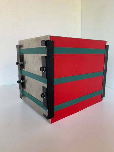

Sono state aggiunte le alette laterali per facilitare la reggiatura, poi le asole sono state fatte applicabili, sempre per diminuirne il costo senza compromettere la difficoltà d'installazione delle regge
Per i Case rigidi sono state prodotte molle fino ad oltre 350 kgf da mettere dalla parte "pressore" o da 250 kgf da mettere in serie, senza appiattirle completamente per garantire l' "atomic swelling"

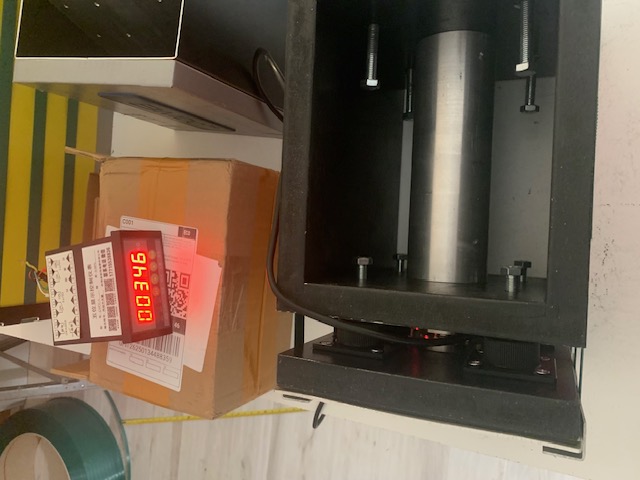

Parliamo del carico necessario a mantenere le celle perfettamente piatte: 300 kgf da scheda tecnica MB 31, 300kgf da MB 56, strano no visto che quest'ultime hanno una superfice doppia, non è che siano proprio Vangelo queste schede eh, lo dimostrano le nostre prove, anche perché 1 cella è un conto 16 è un altro, anche se non bisogna certo moltiplicare la forza per il numero di celle.
La cosa più strana che ho visto sulla compressione delle altre batterie qui in Col, è che prevedono una espansione del 2% nel tempo, ma allora cosa serve la compressione? Non fatela!
La batteria fatta con le MB56 respira da subito di 1mm per cella, è adeguatamente compressa? No, la delaminazione è in corso.
Su 880 mm di 16 celle noi abbiamo riscontrato una variazione di 0.5/0.6 mm, Marzano Tech parla di 0.9 mm su un pacco di circa 1170 mm, valori di tutto il pacco, non variazione della singola cella!
Qualche informazione errata nelle schede tecniche c'è, è stato trovato un'avvertimento per le celle cilindriche su celle prismatiche, mi sembra la LF 334.

Il termine "molle da 75" (che in // danno una molla da 150 kg) è quello usato da Maurizio.
Perché ho ricordato le sollecitazioni sulle molle a tazza rispetto alle molle a flessione? Già detto: solo perchè nel video quelle mostrate sono definite più volte "mega molle a tazza", quindi mi pareva opportuno precisare la diversità  e anche la loro vicinanza alle comuni balestre. Infatti ho parlato solo di quelle due, non di quelle a torsione o altro che tiri in ballo tu.
Come considero io gli ingegneri e come, secondo te, "svilisco il lavoro altrui" (dove? Se vuoi ne parliamo in PM) non sono l'oggetto. A mia volta potrei dire che dai due punti di cui sopra tu hai svicolato non poco, sia allargandoti a considerazioni su di me, sia facendo polvere per metà messaggio con un sacco di discorsi sulle celle, loro dilatazione ecc. che saranno certo validi, ma slegati dai 2 punti in oggetto.
PS poco fa mi è stato detto via mail che già qualcuno su youtube aveva segnalato l'errore dei 300 kg anzichè 150 kg. Mi fa piacere che altri "ci vedano" come meccanica, ma trovo strano allora che poi non sia stato cambiato nulla. Vabbé .. vedete voi, io ho fatto quel che mi pareva corretto verso chi legge
Comunque l'ultimo era questo

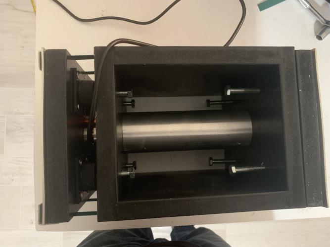

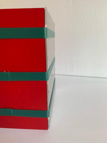

Ti invio anch'io una foto che ho colto oggi al ritorno, molle da 185 kg contrapposte.
Cioè posizionate come descritto nel video su Marzano Tech.

Ti invio anch'io una foto che ho colto oggi al ritorno, molle da 185 kg contrapposte. Cioè posizionate come descritto nel video su Marzano Tech. .
Forse il tutto meriterebbe un minimo di spiegazione, in modo che chi legge capisca come e perché.
A meno che lo scopo sia solo rintuzzare visivamente i porcini (OK! smiley) e magari prendere lo spunto per fare pubblicità alle tue molle,  nel qual caso ti faccio i complimenti e ti auguro che abbia successo

Forse il tutto meriterebbe un minimo di spiegazione, in modo che chi legge capisca come e perché. A meno che lo scopo sia solo rintuzzare visivamente i porcini (OK! ) e magari prendere lo spunto per fare pubblicità alle tue molle,  nel qual caso ti faccio i complimenti e ti auguro che abbia successo
Non c'è molto da spiegare a sinistra appoggiata all'attrezzatura nera c'è una molla da 185 Kgf sul lato destro c'è una molla identica contrapposta, le due molle sono avvolte e tensionate dalle solite reggette verdi, fino a portarle piane, in mezzo la cella di carico che rileva la forza di compressione: il tutto come spiegato da Manuel nel video che tu hai citato confutando che il carico sulle celle non sia da 300  (345)  kgf ma solo 150 (180)  kgf
11/08/2003 7735
Inserito il 30/09/2026 alle: 14:01:57
In risposta al messaggio di adv-box del 30/09/2026 alle 12:26:52
a portarle piane, in mezzo la cella di carico che rileva la forza di compressione: il tutto come spiegato da Manuel nel video che tu hai citato confutando che il carico sulle celle non sia da 300  (345)  kgf ma solo 150 (180)  kgf  .
C'è da vedere a quanto sono tirate le molle dalle regge in quel momento, non in una taratura precedente che non è detto coincida con lo stato attuale.
Se metti  un peso da 20 kg sopra un libro e questo appoggia su un tavolo, sulle due superfici del libro sono applicati 20 kg da una parte e 20 kg dall'altra. In tal caso la cella di carico secondo te cosa misurerebbe? 20 o 40?

C'è da vedere a quanto sono tirate le molle dalle regge in quel momento, non in una taratura precedente che non è detto coincida con lo stato attuale. Se metti  un peso da 20 kg sopra un libro e questo appoggia su un
L'ho scritto:le due molle sono avvolte e tensionate dalle solite reggette verdi, fino a portarle piane.
C'è altro da specificare meglio?....

L'ho scritto:le due molle sono avvolte e tensionate dalle solite reggette verdi, fino a portarle piane. C'è altro da specificare meglio?.... .
Se le porti piane, finisce il campo elastico e da lì in avanti  la forza sulle regge potrebbe anche aumentare. Ma è un'ipotesi, non so come hai operato
Piuttosto .. guarda che quella sul libro non è una domanda retorica, è per capire se intendiamo la stessa cosa. In un caso del genere secondo te un'ipotetica cella di carico darebbe 20 o 40 kg?

Se le porti piane, finisce il campo elastico e da lì in avanti  la forza sulle regge potrebbe anche aumentare. Ma è un'ipotesi, non so come hai operato Piuttosto .. guarda che quella sul libro non è una domanda retorica, è per capire se intendiamo la stessa cosa. In un caso del genere secondo te un'ipotetica cella di carico darebbe 20 o 40 kg?

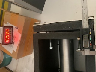

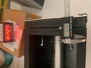

Questa attrezzatura l'abbiamo creata per misurare l'aumento del carico sulle celle nell'eventualità di uno spanciamento.
In questo modo possiamo sapere l'aumento del carico con 2 mm e 4 mm di rigonfiamento.

Questa attrezzatura l'abbiamo creata per misurare l'aumento del carico sulle celle nell'eventualità di uno spanciamento. In questo modo possiamo sapere l'aumento del carico con 2 mm e 4 mm di rigonfiamento. .
Bella, complimenti smiley
E  sul libro?
