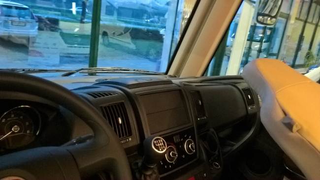

Lo slot per inserire l'autoradio a 2 din sul nuovo Ducato è grande come il vecchio? Su alcuni siti trovo quello dimensionato per il Ducato 2007-2015 e non so se potrebbe andare bene anche sul mio.
Chi lo ha comprato sa dirmi le misure del suo acquisto e se ha dovuto comprare adattatore?

le possibilità di installazone e varia e sul mercato trovi 4 tipi di adattatori .
Verione ONE DIN 2014
http://www.phonocar.it/it/adattatori-autoradio/altoparlanti/adattatori-vano-autoradio/mascherina-iso-nero-brillante-ducato-14--boxer-14-jumper-14/03194.html
Versione DOPPIO DIN 2014
http://www.phonocar.it/it/adattatori-autoradio/altoparlanti/adattatori-vano-autoradio/mascherina-2din-nero-lucido-ducato-14--boxer-14-jumper-14/03703.html
Versione 2006
http://www.phonocar.it/it/catalogo/fiat/ducato-06-%3E-10/0_15_2034_0_1.html
Devi solo controllare se la parte centrale del cruscotto è uguale al modello vecchio 2006 o se è più arrotondato vicino al leggio .
Se hai dubbi , fai una foto al cruscotto e postala che ti dico esattamente cosa ti serve .

​Sound ecco la foto:

La dimensione della slot è la stessa.
Poi naturalmente devi prendere la mascherina di adattamento per l'installazione.
Ma lo standard DIN rimane quello

Hai già la cornice di rifinitura o sbaglio ... sono con l'I-Phone e l'immagine non è molto chiara .
Mi sembra proprio di si , prova a sfilare i 2 coperchi .

Ma per chi ha visto un 2 DIN installato: è necessario comprare quelli specifici per Ducato con tutta la finitura curva come la plancia o se prendo uno universale a parallelepipedo poi viene esteticamente carino anche con l'adattatore? Nel primo caso la scelta fra modelli con Android 5.1 si riduce enormemente...

Ci sta benissimo ...
8° foto .

Questa volta intervengo con cognizione di causa.  Sono diventato pazzo sull'argomento.  La phonocar (pare essere l'unica) produce un Kit per il ducato dal 2014 in avanti. Ma attenzione !!!!!   Guardate bene con attenzione le misure interne della cornice:  sono leggermente più piccole dello standard autoradio 2 din.    Non capisco il perché abbiano fatto una scelta simile.  In altre parole l'autoradio deve rimanere più all'interno, dietro alla cornice, e non a filo della stessa cornice, a meno di limare i bordi sino farci scorrere dentro l'autoradio.  Io ho cominciato a fare questo lavoro infame da un lato, sudando e cercando di non rovinare la cornice verniciata in nero lucido.  Purtroppo è un lavoro troppo arduo, mi sono messo paura ed ho smesso.  Ho rovinato solo uno dei quattro lati interni, così l'ho ricarteggiato e verniciato con una bomboletta.  Si vede poco, per fortuna.  Insomma sono nero ma non di bomboletta ma di incazzatura.   Tra l'altro questa cornice costa una fortuna.   ATTENZIONE !!! Per il nuovo ducato dovete comprare anche l'adattatore per i fili alimentazione e casse dell'autoradio da nuovo standard fiat a standard iso.  Anche questo costa i suoi soldini ma non è finita:  il positivo sotto chiave lo dovete collegare voi scegliendo tra accendisigari o blocchetto chiave perché con il nuovo sistema can bus della fiat, senza l'autoradio originale, questa funzionalità (del sottochiave) non viene riconosciuta.  Chicca delle chicche poi..... mamma fiat  (porcaccia di quella puttanaccia) ha cambiato anche il connettore antenna.   Bisogna comprare un adattatore particolare amplificato anche per quella.    GRRRRRRR    In conclusione:  l'unica mascherina in circolazione non è perfettamente compatibile con tutti i modelli di autoradio ed è pure carissima.  Voglio lo scalpo di qualche ingegnere!
Da un lato dici che la Phonocar fa un kit per Ducato e poi dici che non va bene? Allora tanto vale prendere una radio a 2 din qualunque e comprare l'adattatore, no?

L'adattatore consiste in questa cornice che è l'unica che ho trovato in commercio per il ducato 2014.   Ho anche scritto una mail alla phonocar chiedendo perché nelle loro intenzioni hanno fatto una cornice con un foro volutamente più piccolo.   Insomma, così facendo, anche nella scelta delle autoradio cinesi bisogna trovare un modello che possa stare dietro la cornice e non a filo.     Poi ragazzi..... quasi 80 euro di kit .....  mi sembra davvero un'esagerazione, praticamente 1/3 del costo dell'autoradio.   Siamo fuori, stiamo facendo testacoda in questa società !!!!!

Nel ducato che uso per lavoro del 2012 l'autoradio originale (compresa nel pack clima) lo usata 3 mesi,, poi messo su cinesata 2 din con win ce usata per parecchie ore tutti i giorni (gps compreso), cambiata (funzionava ancora perfettamente) una settimana fà con un'altra cinesata con android, che dire......"poca spesa tanta resa".
Confermo che la mascherina è da allargare e non di poco, e per i collegamenti basta spostare i pin........personalmente il "sottochiave" non mi piace, ho sempre collegato
in modo da poter accendere anche a quadro spento.

Ciao la scorsa settimana ho sostituito l'autoradio di serie del mio ducato 2016( non era il massimo) con una 2 din il problema più grande e che adesso mi lampeggia il contachilometri totale  ho staccato e riattaccato la batteria pensando di risolvere il problema invece niente qualcuno ha una soluzione valida.Chiedo a un esperto soundmachine se mi può aiutare.grazie.  Antonio

Credo, sottolineo credo, di poterti dare la risposta.  Il ducato ultimissima versione si contraddistingue  per il controllo totale con sistema can bus.  Come ho scritto in un mio precedente intervento, oltre che procurarsi un adattatore tra cablaggio fiat  (che in quest'ultimo modello ha cambiato il classico attacco alimentazione ISO) e autoradio con le vecchie e classiche prese ISO, bisogna collegare a parte il +12 sotto chiave.    Secondo manuali tecnici che ho potuto leggere, tale positivo deve essere preso o nella presa accendisigari che è lì sotto, oppure dai fili che arrivano dal blocchetto.    L'autoradio originale fiat, invece, è in grado di dialogare in maniera bidirezionale con il sistema can bus e attraverso questo capisce quando è stato girato il blocchetto di accensione per comandarsi da sola accensione e spegnimento.   Le alternative sono unire i due fili giallo e rosso provenienti dall'autoradio e così facendo devi essere tu ad accenderla e spegnerla a piacimento, anche con motore spento.    Se tu Antonio, hai sostituito personalmente l'autoradio dovresti aver ben capito dove sono i fili e di cosa ti sto parlando.    Ti chiedo piuttosto di raccontarmi come ti sei arrangiato con la cornice dal buco più piccolo e se anche tu ti sei dovuto procurare i cablaggi completi anche dell'antenna.   Buona serata

Ciao ho collegato il giallo e il rosso assieme  ma se io mi collego al positivo all'accendisigari non ho il 12v continui ma solo a chiave inserita .Per il discorso montaggio autoradio 2din ho eliminato la parte bassa del vano porta radio x allargare il foro dopodiche ho inserito il tutto . Per riuscire montare la mascherina ho montato l'autoradio 1cm più indietro comunque sono contento a parte il lampeggio del km totale  PS tra spinotto adattatore radio e antenna + mascherina ho speso meno di 50 euro.
Hai poi risolto il lampeggio del contachilometri?
Dove hai comprato a meno di 50E la mascherina e l'adattatore?
