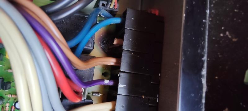

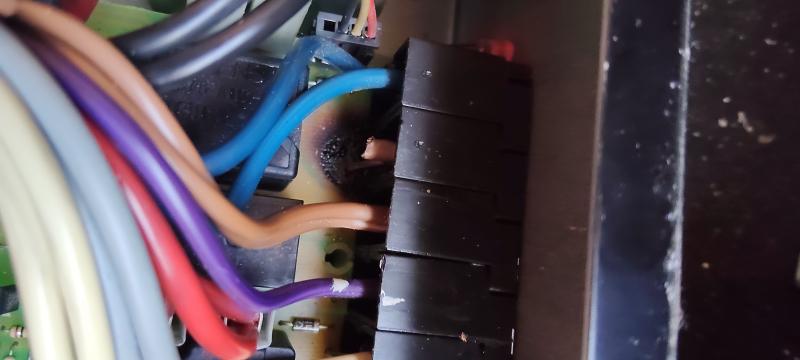

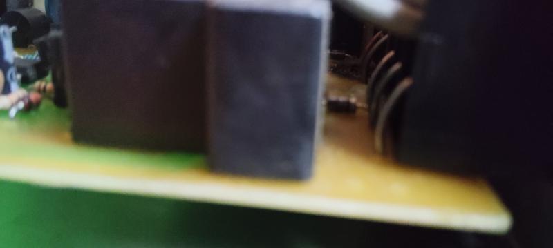

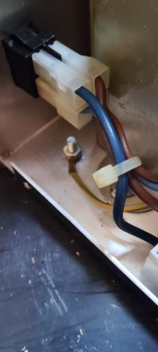

Buona sera, ho smontato il carica batteria e come vede dalle foto ho tagliato il cavo che suppongo sia il positivo i negativi suppongo siano quegli archetti collegati al circuito come si vede in una foto. Siccome è molto difficile arrivare al negativo volevo chiederle se collegassi  uno spezzone di cavo  collegato alla massa che si vede in un altra foto, e inserire un portafusibile esterno ripristinerei il funzionamento del frigo in marcia?
Grazie del supportoIMG20250922160030.jpgIMG20250922155954.jpgIMG20250922160008.jpgIMG20250922155948.jpg
difficile arrivare al negativo volevo chiederle se collegassi  uno spezzone di cavo  collegato alla massa che si vede in un altra foto, e inserire un portafusibile esterno ripristinerei il funzionamento del frigo in marcia?  Grazie del supporto
signor Emme 48 credo che opterò con la modifica di tutto il circuito dell alimentazione del frigo come dettagliamente spiegato sul suo sito. BOSCH 0 986 AH0 082 Rele 70 amp 12 volt e portafusibile chiuso e fusibile da 50 amp.
