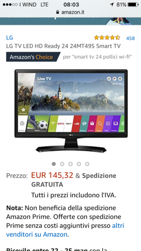

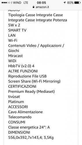

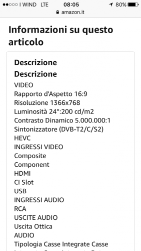

IMG_1298(1).PNGIMG_1299(1).PNGIMG_1300(1).PNGBuongiorno
sn nuovo ma sn camperista da 10 anni
volevo qualche consiglio a chi è più esperto di me xke la TV a una presa alimentata 19v ma lo spinotto sul retro della TV è identico a quello 12v
grazie d'anticipo buoni km
