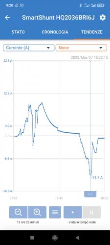

Mi sono trovato lo Smartshunt per caso.
Sul camper ho un semplice shunt bidirezionale che al momento mi e' sufficiente per monitorare consumi  e ricariche.
Quindi sto provando lo Smartshunt in garage collegato, da un lato, ad un vecchio pannello solare portatile e, dall' altro, ad una batteria agm (?) Optima da 75ah, avanzata quando ho messo la lifepo4.
Ogni tanto la ricarico anche con un normale caricabatterie da auto.
Ho fatto abbastanza fatica a capire il funzionamento.
Al momento lo uso come contatore di energia e questa modalita' l' ho capita, anche perche' e' relativamente semplice..
Ho capito poco la modalita' monitor ma mi riprometto di approfondirla.

Ciao! Avevo scritto una fesseria devi mettere la capacità a v10 che non significa niente . Ovviamente era c20, ho corretto! In ogni caso per un profano, capire bene tutta la logica delle impostazioni e del funzionamento
di smartshunt e BMV è abbastanza arduo. Ma il manuale completo, spiega tutto. Sul canale YouTube victron ci sono un paio di video esplicativo di un loro tecnico. Uno spiega proprio il concetto della sincronizzazione e come impostarla
Approfitto per chiederti un chiarimento.
Il grafico delle tendenze lavora all' incontrario.
Cioe' il prelievo di corrente e' mostrato con il segno +, mentre la ricarica con il segno -.
E' corretto?
Ho sbagliato qualcosa?

Approfitto per chiederti un chiarimento. Il grafico delle tendenze lavora all' incontrario. Cioe' il prelievo di corrente e' mostrato con il segno +, mentre la ricarica con il segno -. E' corretto? Ho sbagliato qualcosa? Grazie
 A me non è così...
Può essere che lo hay messo al contrario?
Su battery minus va la batteria e su system Minus vanno tutti i caricatori e utilizzatori.
O probabilmente è perché lo hai messo come contatore di energia e hai selezionato una voce di un generatore? In quel caso potrebbe essere che la corrente in uscita da un generatore sia segnata col +.
Una corrente in emtrata non dovrebbe esserci ma siccome tunhai una batteria e non un generatore, un eventuale corrente inversa (di carica) viene col segno -.
Il fatto è che nell' uso come contatore la corrente dovrebbe avere solo un verso.
Magari se metti "frigorifero" Segna - e se metti "generatore" segna +.
Non posso provare perché se lo faccio mi cancella tutte le tendenze sad.
Ma come monitor batteria e correttamente collegato segna -la corrente in uscita dalla batteria e con +, quella di carica in entrata.
