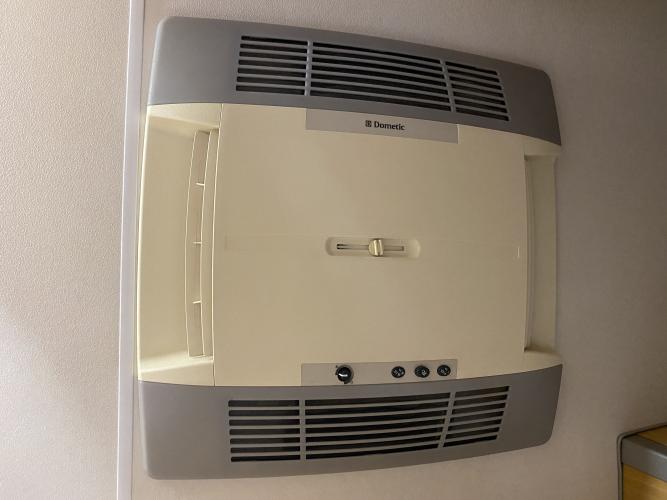

Ciao a tutti, vorrei smontare la carenatura interna del clima per pulire filtri e ventola, come si fa? non vorrei far danni visto che ho cambiato camper da poco e non mi hanno dato le istruzioni, sapete dirmi anche che modello è? Il camper è del 2006 e direi che il climatizzatore sarà più o meno dello stesso periodo.IMG_7802.jpeg

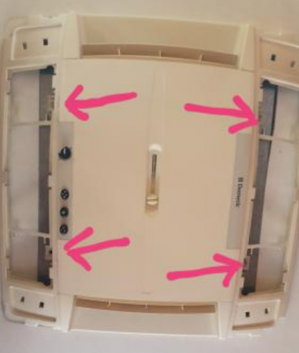

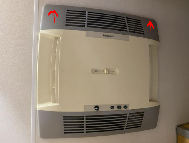

ciao, sembrerebbe una delle versioni del 1600 Plus...
Prima cosa fare, sfilare nel senso delle freccia sia da un lato che dall'altro le coperture grigie
subito sotto troverai questi filtri che dovrai togliere e pulire. Se sono molto sporchi io li laverei anche...
Una volta smontati i filtri, se notorai una situazione molto polverosa anche nella parte interna del clima; è una cosa molto probabile perchè qui filtri non fermano tutta la polvere...
dovresti smontare anche tutta la plancia togliendo queste 4 viti:
Dietro alla planciac'è un connettore con posizione obbligata che andrà sganciato così potrai avere un quadro molto ampio della situazione...
Pulisci tutto con aria compressa e rimonta tutto.

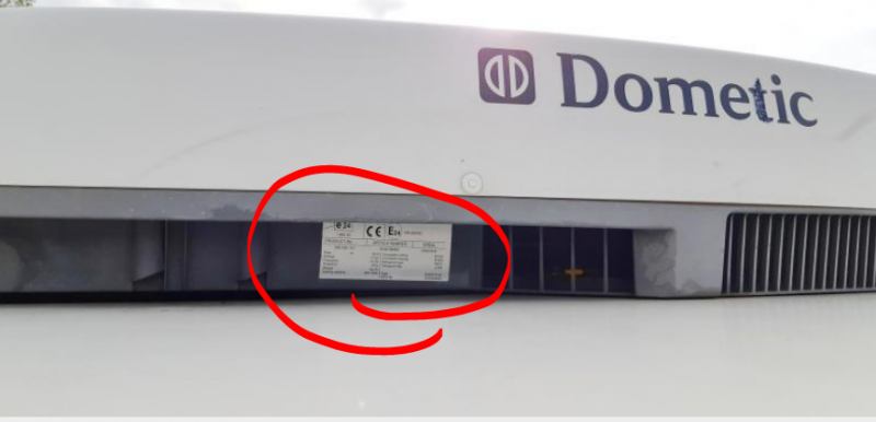

l'etichetta solitamente è all'esterno, tipo questa
