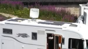

Buonasera a tutti devo smontare il pannello solare e spostarlo, per poter installare un condizionatore. il problema è che sulle staffe del pannello non vedo viti, né laterali né sotto...  io l'ho comprato usato ed era già installato che sia solamente incollato con sigillante? grazie a tutti per i preziosi consigli
Avevo provato anch'io con la corda da chitarra, ma niente da fare.
Ne ho tolti alcuni, sia sul mio, per mettere un pannello civile, sia su quello del figlio, per mettere un pannello più performante.
Spatola metallica e martello..., piano piano, se no non ci riuscivo proprio..., per finire a pulire con spatola di plastica e alcool.
Mi raccomando, se metti pannelli flessibili, non metterli attaccati al tetto direttamente, dopo due anni circa non ti funzionano più perchè si bruciano, confermato da un officina camper, che ne sa..., di Trento.
Metti dei distanziali, io ho usato dei profili ad u in alluminio, rivettati o imbullonati agli occhielli del pannello e poi incollati sul tetto, è anche più facile toglierli se hai bisogno.
Saluti.

Ho letto che i pannelli flessibili si possono incollare su una lastra di policarbonato alveolare da 10mm e poi incollare questa al tetto. Mantiene la flessibilità per seguire la curva del tetto, ma ci passa dentro l aria che lo mantiene freddo.
Posso concepire i panneli flesibili solo sui furgoni con tetto a soffietto, ma per tutte le altre situazioni, sicuramente meglio un pannello rigido.  Nel furgonato pensavo di ordinarlo di fabbrica con il pannello flessibile che è in opzione, ma mi è stato sconsigliato vivamente e quindi poi ho fatto montare all arrivo un pannello rigido NDS 115W (di piu non c'era spazio),  con solo i due supporti laterali incollati ai lati del tetto.

Come forse molti di Voi sanno ho da 10 anni
montati 400Wp pannelli semiflessibili su base Inox
incollati si ma distanziati da molti "piedini"
in alluminio alti 20 mm.
che lo mantiene freddo. Posso concepire i panneli flesibili solo sui furgoni con tetto a soffietto, ma per tutte le altre situazioni, sicuramente meglio un pannello rigido.  Nel furgonato pensavo di ordinarlo di fabbrica con il pannello flessibile che è in opzione, ma mi è stato sconsigliato vivamente e quindi poi ho fatto montare all arrivo un pannello rigido NDS 115W (di piu non c'era spazio),  con solo i due supporti laterali incollati ai lati del tetto.

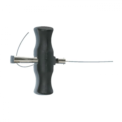

Confermo, la corda di chitarra da 0,007 si è rotta ripetutamente, adesso è troppo corta, proverò a comprarne una da 0,009, e devo comprare anche un taglierino che non sia per la carta.
Praticamente l'incollatura non ha risentito del tentativo di taglio, credo sia adesivo per i parabrezza, proverò anche con delle spatole.
Il mio è esattamente un tetto a soffietto, e il pannello ha smesso di funzionare prorpio quando faceva caldissimo in Costa Azzurra.
Penso di incollare il nuovo con sotto dei listelli di policarbonato da 5 mm, oppure l'alveolare da 4 mm o più, ma quest'ultimo non mi da molta fiducia, ho paura che si apra quando prende tanta aria, tipo in autostrada.
Aggiungo che la sensazione che ho avuto è stata simile a quella di tagliare un copertone con la corda di chitarra.
Corretto errore di battitutra.
Grazie, ciao.

Ovviamente il taglio con il Mi si deve fare
facendo "scorrere" il filo , non tirando
ed usando due impugnature alle mani.
Buongiorno,
inserisco un aggiornamento sulla vicenda dello smontaggio del pannello incollato, è stato un trauma, corda di chiatrra inutile, ho preso il filo per tagliare l'isolante dei parabbrezza da 0.8 mm, ma è servito a poco, allora martello di gomma è spatola, ore di guerriglia per staccare il pannello che ha pure lesionato il tetto in vetroresina staccando la vernice e il primo strato in alcuni punti.
Sono comunque abbastanza convinto che la vetroresina si sia rovinata per il troppo calore, come il pannello.
Adesso dovrò andare in carrozzeria e poi cambio di progetto e, anche se ho già comprato un altro pannello felssibile, monterò un pannello tradizionale da almeno 120 cm perchè ho le guide del portapacchi, quelle dove si infilano le piastrine a testa piatta con la barra filettata che sale dritta a 118 cm.
Per caso qualcuno è a conoscenza dell'esistenza di attacchi già predisposti per guide del genere (quelle di una volta dove ci infilavi il portapacchi)?
