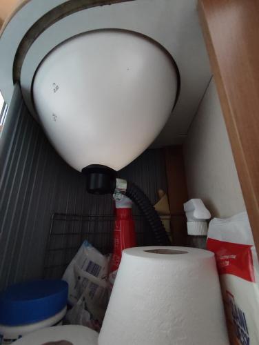

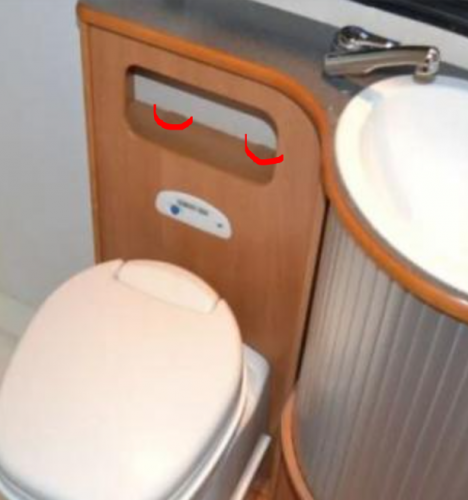

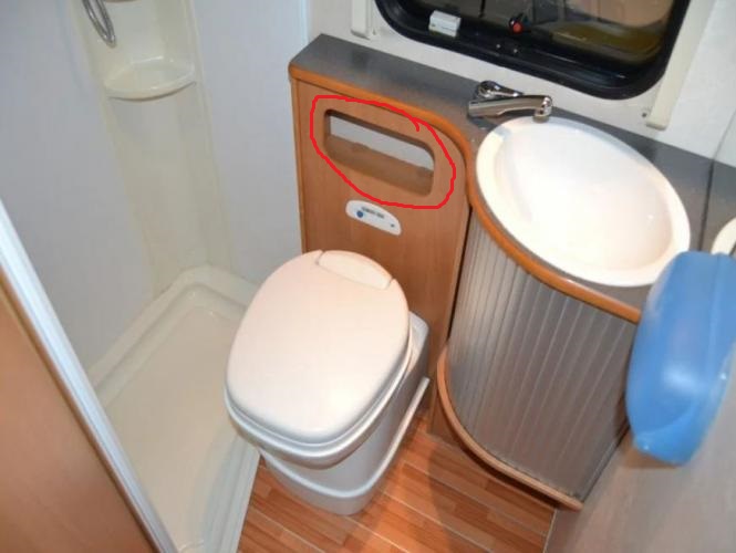

ti chiedo di fare un controllo al volo...
chiudi il più possibile lo scorrevole, ma lascia uno spazio per passare con una mano e il telefono per rifare la foto che hai pubblicato.
Queste ti permette di capire SE, quando lo scorrevole è chiuso, vi è la parete del mobile che separa il vano del lavabo dal vano del miscelatore oppure non c'è nulla.
Ovvio è che se dalla foto vedi lo spazio di accesso, potrebbe avere un senso smontare il lavabo perchè con lo scorrevole chiuso riusciresti a smontarlo, ma se come penso vi è la parete del mobile a questo punto non ha alcun senso smontare il lavabo... e l'unica altra soluzione possibile è quella citata da Ecostar; qualora nemmeno dall'altra parte non vi sia accesso non rimane altro che smontare tutto...
In bocca al lupo!
guarda se nella parte alta del vano lato rubinetto vi è la possibilità di smontare la parte alta del mobilio come sembrerebbe essere possibile smontare quella bassa svitando queste viti (sotto al coperchio)

Guardando le due foto, si evince chiaramente che il miscelatore non è accessibile da sotto il lavabo anche togliendo lo scorrevole
Infatti, non si vedono nemmeno i tubi che vanno al miscelatore
È non è accessibile nemmeno dal vano cassetta
L'unica soluzione è smontare il mobile
Ma come dice Mario (Ecostar) se gocciola, basta sostituire la cartuccia

Insisto nel consigliarti di controllare se è possibile accedere al sotto miscelatore dal vane retro wc , togliendo il pannello frontale di quel vano a mio perere troverai il sotto mix e flessibili acqua a portata di mano davanti a tè , se invece preferisci togliere il lavabo con il rischio di romperlo tra l'altro poi sperando sia possibile accedere al sotto mix dovrai lavorare da sopra decisamente scomodo  , vedi tu
