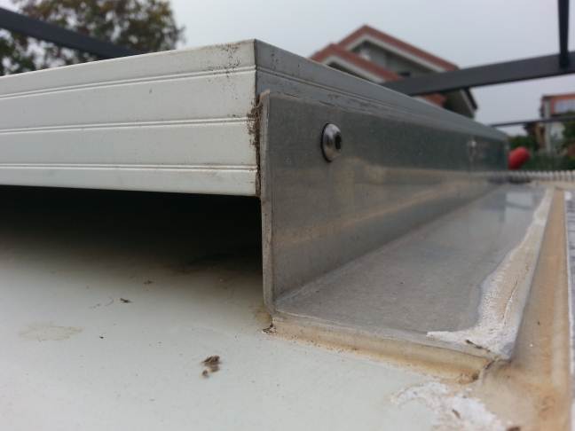

Ho acquistato una nuova centralina (per passare da PWM a MPPT) e vorrei, per iniziare, cambiare i cavi che vanno dal pannello alla centralina.
Mi sono fermato al primo passaggio: smontare il pannello.
​Non riesco a svitare le brugole che fissano il pannello alla L di alluminio perché non arrivo a fermare il dado (che presumo ci sia) all'interno.
E non arrivo ai cavi se non smonto. Possibile che devo "scollare" le L di alluminio per cambiare 2 cavi che mi sembrano troppo piccoli?
​Per chiarezza, aggiungo una foto sperando in qualche idea:

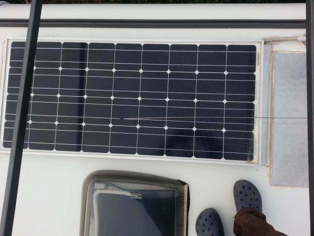

Con l'occasione, avendo acquistato il camper usato, non so che pannello ho su. Una foto potrebbe aiutarvi a darmi qualche indicazione?

Ciao se non riesci a svitarle vai di trapano, non toccare i supporti a L.
Saluti, Ruggero

Non e'' detto che la vite sia fissata da un bullone dietro. Da me misero delle viti autofilettanti senza bullone dietro e basta nel pannello precedente.
potresti anche semplicemente tagliare i cavi e congiungerli con cavo piu' grossi dopo. Non e' che se hai 50 cm di cavo fine cambi poi chissa' che.
con uno specchio piccolo e una luce dovresti cercare di vedere come sono le viti all'interno del pannello. Se le sviti il pericolo e' che non riesci a rimontarle senza togliere i supporti ad L ed e' un lavoraccio togliere i supporti ad L e riincollarli.
quel pannello sembra monocristallino.

Ci sono pannelli coi cavi saldati al pannello e altri coi cavi bloccati con una vite. Io non scollegherei un cavo saldato da un pannello per saldarci un cavo piu' grosso.
meglio tagliare il cavo e prolungarlo con un altro cavo secondo me.

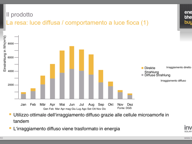

se,vuoi,essere,veramente indipendente in inverno non so se ti bastano 240W di pannelli, io credo di no.
guarda questo grafico: in inverno carichi un ottavo di quel che carichi in estate.

cmq, dalla fessura sotto il pannello che, ad occhio, valuto in 3/4 cm, ci si passa facilmente con una chiave a snodo...

Per i due bulloni vicino agli angoli (se ci sono) si ma per il bullone centrale come fai ?
per i miei due pannelli che ho appena montato ho usato un sistema facile di smontaggio / montaggio in caso di necessita' proprio perche' il vecchio pannello era fissato in modo che se lo togli poi hai difficolta' a fissarlo di nuovo.
Modificato da sergiozh il 23/10/2016 alle 13:12:52

Per i due bulloni vicino agli angoli (se ci sono) si ma per il bullone centrale come fai ? per i miei due pannelli che ho appena montato ho usato un sistema facile di smontaggio / montaggio in caso di necessita' proprio perche' il vecchio pannello era fissato in modo che se lo togli poi hai difficolta' a fissarlo di nuovo.
come per gli altri due.
il pannello e' largo circa 50 cm, la chiave a snodo da 8 mm. circa 35...
