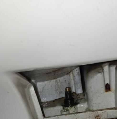

Ciao amici. Volevo smontare il wc acqua magic thetford vecchio modello. Ci sono due viti una dietro e l'altra davanti posizionata sotto il pedale. Quella dietro l'ho svitata subito mentre quella davanti non viene via perché il perno gira assieme al bullone. Ho provato a tenere con una pinza la punta del perno dove non c'è filettatura per poi cercare di svitare il bullone ma sembra saldato. Qualcuno di voi ha mai avuto lo stesso problema? Quelle tecnica potrei utilizzare per evitarlo? Potreste darmi qualche consiglio?

Con un dremel ,.cerca.di tagliate il dado o usare un attrezzo del.genere
https://www.amazon.it/Silverlin...
il problema è.dopo, il fatto che gira anche il.bullone è un casino
Quel bullone è annegato nella plastica del.serbatoio, devi cercare poi di non farlo girare più

Pçrima devi riuscire a toglierlo, le uniche soluzioni sono quelle che ti ha detto Impiegato, poi fai una foto del foro sul serbatoio, e ti spiego come avevo risolto nel mio. Comunque prima devi riuscire a togliere la tazza...

C'è pure lo spaccadadi in pratica uno scalpello con vite che rompe il dado permettendo cosi di rimuoverlo, uno serio costa attorno ai 15 euro, vedi se un amico o meccanico te lo presta. Sarà poi un problema sistemare il prigioniero che gira a vuoto, bisogna vedere come è fatta la flangia sotto.

Grazie delle risposte. Provo a comprare lo spaccabulloni

Pensavo: se mentre lo sviti provi a metterci una forbice o qualcosa fra dado e tazza, tanto quello ormai è rovinato, magari con delicatezza riesci ad estrarlo, prova piano piano, magari lo spacca dadi hai difficoltà a farlo passare, puoi sempre provare comunque.

Ho provato a tenere con la pinza il perno e con la chiave da 13 ho provato a svitare il dado ma sembra saldato. Per un attimo ho avuto il dubbio che forse dovevo svitare in senso orario ma penso proprio di no.

Ora mi è venuto in mente di utilizzare il trapano a oscillazione con la lama per tagliare il ferro. Provo a tagliarlo a metà

attento, se il wc è in ceramica ci vuole niente a fare danni, devi tenere con una pinza a scatto e mettere abbondante svitol

Se il WC è quello indicato  originale, ci dovrebbe essere sotto l'asse di seduta sollevabile in posizione posteriore un tappo, tolto quello esattamente sotto c'è il bullone di fissaggio posteriore del cesso raggiungibile con una  chiave a tubo o con prolunga, quell'accesso è fatto apposta per consentire di raggiungere quel dado, comunque è chiaro che se il prigioniero gira non lo sviterai mai. Se non è possibile operare con lo spaccadadi potresti vedere con un trapano con punta molto lunga ad indebolire il dado in modo da poterlo rimuovere.
