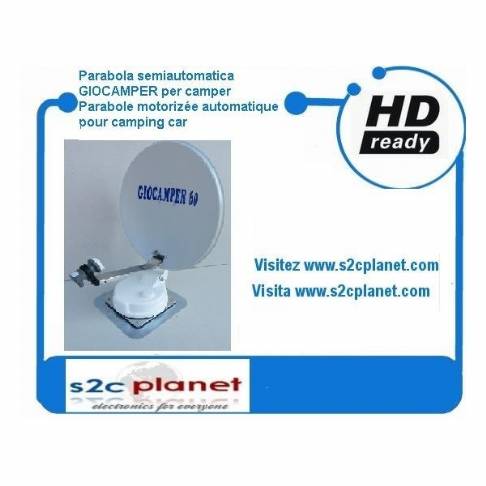

Allora temo che non si richiuda perfettamente, se fosse come la mia (dubito) bisognerebbe farla andare a fine corsa, poi allentare i due dadi che tengono la staffa che la fa alzare, quindi far scendere ,eventualmente lo faccia, la parabola fino a che non tocchi l'LNB e il braccio di quest'ultimo il guscio, e ristringere (senza esagerare!) i due dadi, insomma, il tutto deve risultare completamente bloccato.
La mia è tipo questa, i due dadi sono quelli (se ne vede uno, ovviamente) che vedi sul guscio appena sotto il disco e all'intersezione col braccio dell'LNB:
Il tutto va fatto da fermo, chiaramente..., ma ripeto che la mia è una delle primissime, a puntamento manuale seppur motorizzato tramite una pulsantiera interna al mezzo, di più non saprei dirti se non che non "dovrebbe" nè muoversi nè vibrare, soprattutto a 100 km/h, non parliamo di... 300 km/h... laughlaughlaugh
