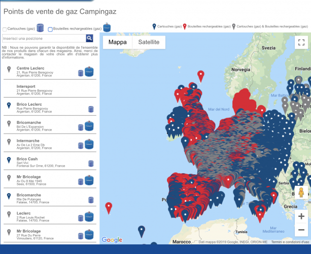

esistono le bombole Campingaz che vengono distribuite e ricaricate in gran parte del mondo, ricordo 120 paesi. Naturalmente e proprio per regolamentazione vanno sostituite vuoto per pieno e non puoi assolutamente fare un'autocarica. Per contro la ricarica è abbastanza cara. Non so se ci sono restrizioni di legge per il trasporto di queste bombole in ambienti chiusi come l'abitacolo di un'auto.
Ok, se trovassi una bombola che può essere sostituita in tutto il mondo la comprerei subito anche al costo di pagare di più..
Ho controllato il loro sito e ad esempio in Francia e Marocco (mie future destinazioni) non ci sono rivenditori...

Le Campingaz le trovi in tutta Europa tranne che in scandinavia, (in Francia le trovi veramente ovunque).
Ovunque puoi scambiare il vuoto per il pieno, tranne quella da 5.6 kg che la scambi solo in Italia, (cosi mi hanno detto ma non ho verificato), non so il motivo ma pare sia cosi.
Se non ricordo male le bombole sotto ai 3 kg. sono traportabili senza particolari problemi anche in vani non espressamente concepiti per tale uso.

Ok grazie mille ragazzi, farò come mi avete consigliato voi, prenderò due campingaz da 2.75kg o forse 3 (sto facendo un road trip di almeno un anno e cucino quasi sempre in furgone).
Proprio in quel sito mi diceva che Marocco e Francia non hanno campingaz.. adesso ho cercato di nuovo ed è tutto ok... sarà stato un problema di caricamento del sito :)
