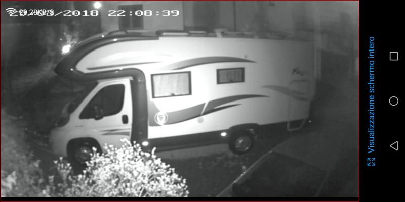

Ho installato un impianto di videosorveglianza con 4 videocamere HD (720p) wireless e l'NVR wireless nascosto in un vano sotto il cruscotto. Una telecamera è sul portapacchi sul tetto, che guarda sempre avanti dall'alto (a mo di dash cam); una a mo di retrocamera è sul portapacchi puntata dietro (ottica modificata, 2.8mm di focale, grandangolo), ed è collegata a un bel monitor da 7" che ho montato sul cruscotto, che faccio accendere da solo quando ingrano la marcia indietro. Una è nella cabina, e una è fuori che inquadra la porta d'accesso.
Ci ho collegato perfino un access point wi-fi configurato come client, percui quando viaggio lascio nel camper accesa la "saponetta" tim, così dallo smartphone posso anche vedere cosa succede nel camper e intorno ad esso (ho predisposto pure il motion sulla telecamera interna, percui se si muove qualcosa mi arriva la notifica push!

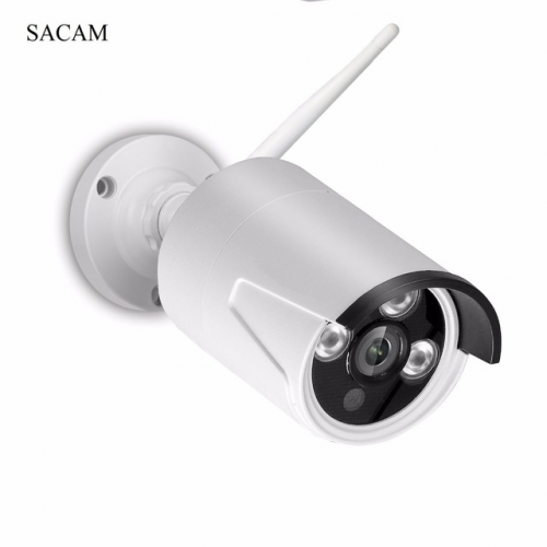

Le telecamere HD wireless in HD da ESTERNO più piccole che ho trovato sono queste:
il corpo misura meno di 10 cm, ma montati sulla mia griglia portapacchi si vedono pochissimo.

Già Fatto! Ho collegato una mini ip camera (alimentata dalla presa usb della TV) ad una “saponetta” con SIM dati Wind (100 Gb) ed ho attivato il rilevamento di movimento. Così posso monitorare da smartphone l’interno del camper quando voglio. Inoltre vengo avvisato tramite app se qualcosa “si muove”.
Finora devo dire che il sistema funziona bene e lo utilizzo anche per controllare il camper quando si trova rimessato in garage.
