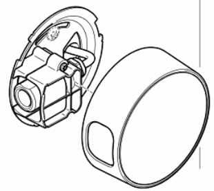

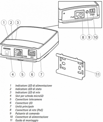

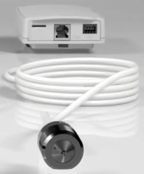

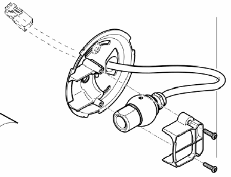

Dopo varie indagini in rete/and so on … sono approdato su questa micro IP-CAM IP66 con servizio DNS proprietario gratuito a vita – necessita del Port Forwarding via router:
Che ha come accessorio, la seguente copertura (spessore 2cm):

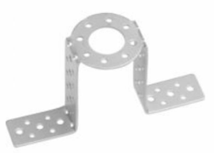

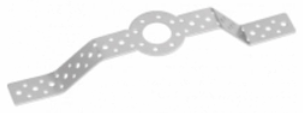

Oppure delle semplici staffe (modellazione dinamica):
che si potrebbero installare su ogni lato esterno del cupolino – per sorvegliare (motion detection evoluto) entrambe le fiancate e/o le portiere della motrice (da verificare l’angolo e l’inquadratura)
Sono alimentate 9V/1.33A (quindi necessita del riduttore da 12V a 9V) con la sua unità principale (che alloggia uno slot per scheda di memoria con RJ45 e alimentazione):
e nel caso si potrebbe alimentarle con uno Switch POE (24-48V) – se non serve la microsd wink
Sono ancora in fase di (super)analisi … potrei iniziare con una interna e valutare prossimamente per le due esterne ...
Si evince che non mi interessano soluzioni con “scarso” rendimento sulle funzionalità richieste, ma è una mia paturnia of course cool
Intanto, cosa ne pensate enlightened

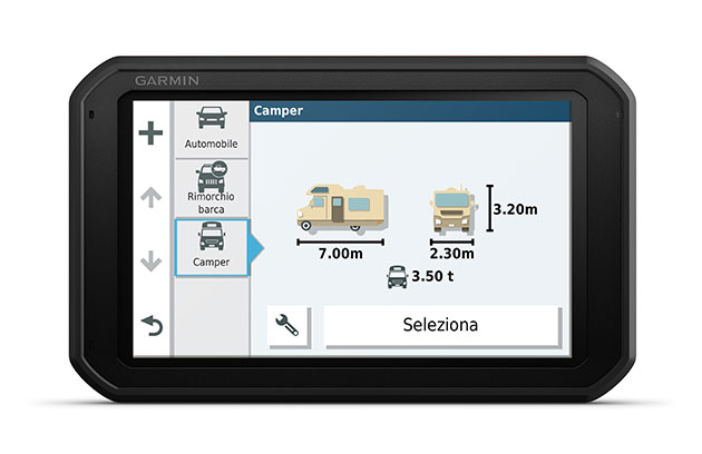

E la nuova Garmin con tutte le applicazioni e memorie?
https://www.camperonline.it/new...
