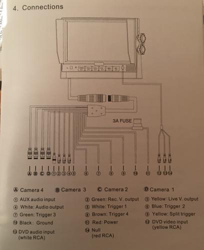

Inserito il 28/01/2021 alle: 12:09:51
34C18A90-EF56-4F60-880C-E897B821AEEE.jpegUna paginetta del manuale:

Inserito il 28/01/2021 alle: 13:28:40
In risposta al messaggio di Fleurette63 del 28/01/2021 alle 12:09:51
Sono camere analogiche – l’immagine non aiuta (sicuramente era più utile lo schema di collegamento …) blush
Per logica, essendoci un connettore “Rec V. Output”, dovrebbe essere prevista la registrazione su DVR esterno (non comodissimo in Camper) ...
Non avendo altre informazioni, prima di fare spese e prove inutili – ti consiglio di chiedere delucidazioni al Concessionario wink

Guarda la soluzione è relativamente semplice visto lo schema e la fortuna di avere tutto montato e cablato.
Compra un DVR per sorveglianza, ne esistono di miniaturizzati che vanno a 12V e lo colleghi ad un router e hai ciò che chiedevi; accesso da remoto anche con cellulare oltre alla possibilità di registrare a tuo piacimento.
Ovvio che ti serve una sim con un buon piano dati ma per il resto la cosa è fattibilissima, non servono telecamere IP, bastano le comuni analogiche che ti trovi già montate sul camper.
Io sul mio ho 5 telecamere (che ho montato e cablato io) analogiche e le uso solo in marcia o per le manovre ( in realtà alla fine uso solo quella della retro e quella sul tubo di scarico delle grigie, le altre mi dimentico proprio di averle) e stavo giusto valutando di montare DVR e router wifi.

Guarda la soluzione è relativamente semplice visto lo schema e la fortuna di avere tutto montato e cablato. Compra un DVR per sorveglianza, ne esistono di miniaturizzati che vanno a 12V e lo colleghi ad un router e hai ciò
che chiedevi; accesso da remoto anche con cellulare oltre alla possibilità di registrare a tuo piacimento. Ovvio che ti serve una sim con un buon piano dati ma per il resto la cosa è fattibilissima, non servono telecamere IP, bastano le comuni analogiche che ti trovi già montate sul camper. Io sul mio ho 5 telecamere (che ho montato e cablato io) analogiche e le uso solo in marcia o per le manovre ( in realtà alla fine uso solo quella della retro e quella sul tubo di scarico delle grigie, le altre mi dimentico proprio di averle) e stavo giusto valutando di montare DVR e router wifi.
