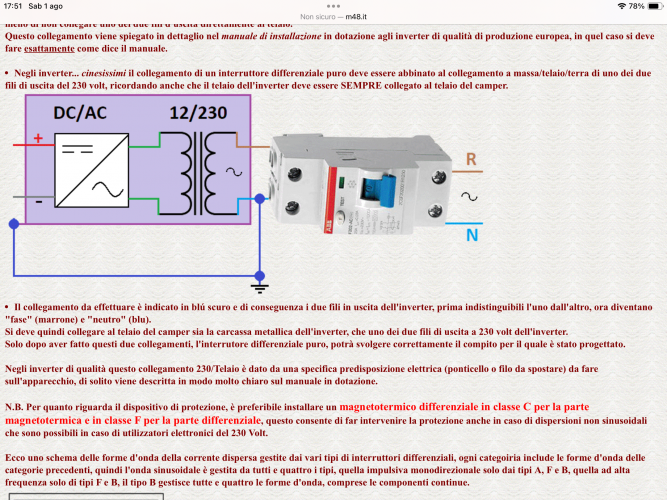

Con tutto spento e scollegato si deve verificare se l'inverter non abbia già internamente  il collegamento tra telaio e terra. La prova finale è collegare una lampada a 230 Volt tra il telaio del camper e la fase che esce
dal differenziale, se scatta allora vuol dire che è come in casa e ci colleghi quello che vuoi, in sicurezza. Ma... come passi da inverter a colonnina del campeggio avendo... taroccato la spina? Forse un inverter Creabest certificao ECE da 1500 Watt (170€) con differenziale incorporato e circuito di priorità inverter-colonnina già fatto era meglio, alla fine della storia vorrei capire quanto (se) hai risparmiato...
Che stress, Dunque Dalla descrizione che ho tratto dal libretto di istruzioni non si desume che il mio inverter è un sistema isolato e dunque privo collegamento telaio/terra?

Però, secondo me, il libretto di istruzioni conferma che l'inverter NON ha alcun collegamento interno tra il neutro e la terra (regime IT isolato).Il testo del manuale recita infatti:"Non collegare l'inverter di potenza a nessun circuito di carico CA in cui il conduttore di neutro è collegato a massa (terra)".Se l'inverter avesse già un collegamento interno tra neutro e terra, starebbe dicendo di non collegarlo a se stesso, il che non avrebbe senso! O sbaglio?
se le cose stanno così, per favore, Mi consigliate un semplice interruttore differenziale possibilmente 1 din o qualsiasi cosa che mi renda comoda l'interposizione nel Cavo gommato? Sempre Ovviamente Seguendo le indicazioni del severissimo m48

Grazie di cuore, ma il link di Marco specifica di utilizzare un interruttore in classe C magnetotermica/A differenziale: quello del link che hai messo è una Classe F
https://www.tecnomat.it/it/int-...
questo sembrerebbe rispondere alle specifiche di Marco
Oppure potrei comprare comunque un interruttore a un solo modulo, anche se la scatoletta è a due posti mi rimarrebbe libera una posizione per eventuali applicazioni future

Grazie di cuore, ma il link di Marco specifica di utilizzare un interruttore in classe C magnetotermica/A differenziale: quello del link che hai messo è una Classe F questo sembrerebbe rispondere alle specifiche di Marco
Nella pagina WEB ho appena modificato il differenziale da classe A a classe F, con le moderne utenze direi che ci vuole.
Quindi Classe F/C? A/C non è sufficiente? Che pizza, costano molto di più!
concordate sul fatto che,in base all'estratto del manuale di istruzioni, sembrerebbe che io abbia bisogno di questo differenziale?

Un ultimo chiarimento: vorrei collegare i due cavi provenienti dalla Schuko dell'inverter e quello che va alla carcassa alla bus bar negativa e non al telaio; Va bene se utilizzo una vite della bus bar per i due fili della 230 V e un'altra per la carcassa? Immagino sia Comunque più sicuro che metterli tutte e 3 sulla stessa vite. Credo di non avere 3 vito libere  sulla BB. O è meglio arrivare direttamente al telaio con queste utenze?

Se hai degli elettrodomestici moderni come frigo, clima, induzione ecc un differenziale i tipo AC potrebbe non intervenire, anche in casa mia li ho messi tutti di tipo F.

NO, ho suggerito un differenziale puro a 2 poli di tipo F il più a buon mercato possibile, il tuo non va bene perché dall'inverter non escono una fase ed un neutro cosa Gia abbondantemente spiegata. Il tuo e un 1P+N e non va bene.

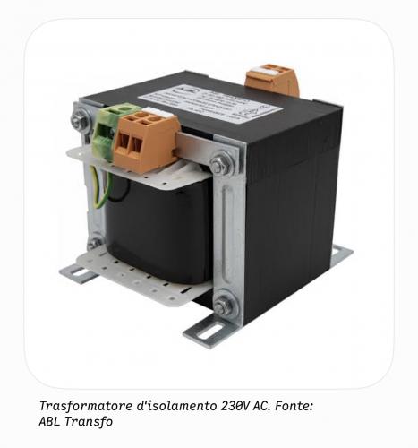

Però io ho sempre il dubbio che come salvavita, non credo potrà mai funzionare, perché il novopal è completamente isolato da terra, mentre come magnetotermico (corto circuito) invece si.
Secondo me (ma non datemi retta) per far funzionare il salvavita serve quello sotto così da far diventare un neutro e poter mettere a terra l’impianto, ma sono concetti tutti miei.
Continuando a ‘studiare’ sono sempre più convinto che questo collegamento su quel novopal non funziona, anzi non va bene…serve il trasformatore per creare il neutro
Dalla rete sull’inverter
L'inverter Novopal 1000W Onda Sinusoidale Pura esce in modalità fase flottante (bifase / sistema IT con neutro isolato).
Cosa significa in pratica?
 Tra i due poli della presa (L1 e L2): Misurerai i normali 230V AC.
 Tra ciascun polo e il pin di Terra (GND): Misurerai circa 115V AC su entrambi i poli.
All'interno dell'inverter, l'uscita in corrente alternata è completamente isolata dalla terra e dall'ingresso DC (batteria). Non c'è un polo collegato rigidamente a terra (cioè un vero "neutro" a potenziale zero rispetto alla terra).
Modificato da Grinza il 01/08/2026 alle 18:01:39
