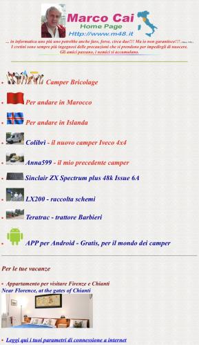

Mi sembrava di aver capito che lo schema di Marco servisse a simulare  la terra per evitare il problema che suggerisci.
Purtroppo non riesco ad entrare nel suo sito
Modificato da Grinza il 30/07/2026 alle 18:24:36
13/01/2006 25411
Inserito il 30/07/2026 alle: 18:37:32
In risposta al messaggio di Grinza del 30/07/2026 alle 18:23:18
il mio sito è http://
Controlla che il tuo browser non si... "inventi"  https://
Usa il link che c'è qui sotto dopo il mio nome..
Modificato da Emme48 il 30/07/2026 alle 18:40:48

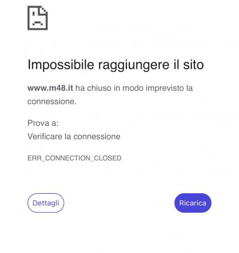

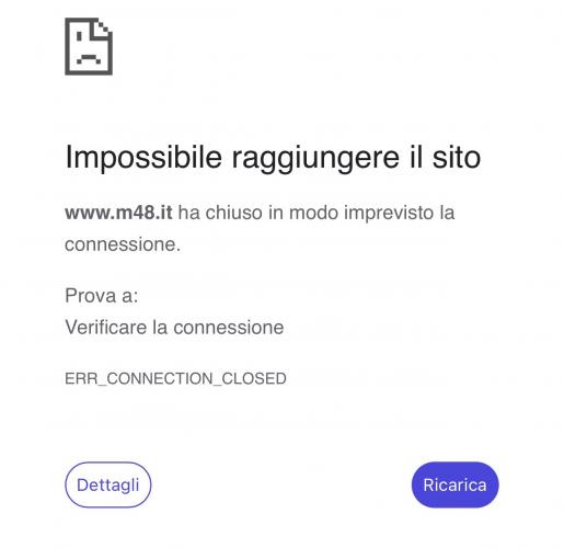

In risposta al messaggio di Emme48 del 30/07/2026 alle 18:37:32
il mio sito è http:// Controlla che il tuo browser non si... inventi  https:// Usa il link che c'è qui sotto dopo il mio nome..
Stessa cosa, Brave si inventa una S ( https)
Usando Safari invece
Modificato da Grinza il 31/07/2026 alle 03:29:46
13/01/2006 25411
Inserito il 31/07/2026 alle: 03:37:49
In risposta al messaggio di Grinza del 31/07/2026 alle 03:15:00
Stessa cosa, Brave si inventa una S (https) Usando Safari invece
Molti software si inventano quella "s", WhatsApp per esempio.

In risposta al messaggio di Emme48 del 31/07/2026 alle 03:37:49
Molti software si inventano quella s, WhatsApp per esempio.
Comunque anche a me con chrome da Android da avvisi di sicurezza che, se non sapessi con chi ho a che fare, mi farebbero desistere dall'accedere. Ti suggerisco di aggiornarlo.
PDR
PDR
01/12/2003 6409
Inserito il 01/08/2026 alle: 11:19:09
Marco nemmeno io riesco ad aprirlo dal mio PC, da quello di mia moglie si; dipende dal gradi di sicurezza impostato.
La "s" sai benissimo che non è messa lì per caso ...
Paolo DR
PDR
PDR
01/12/2003 6409
Inserito il 01/08/2026 alle: 11:19:55
In risposta al messaggio di gianninotopo del 01/08/2026 alle 09:16:10
il certificato di sicurezza ha un costo
Paolo DR
