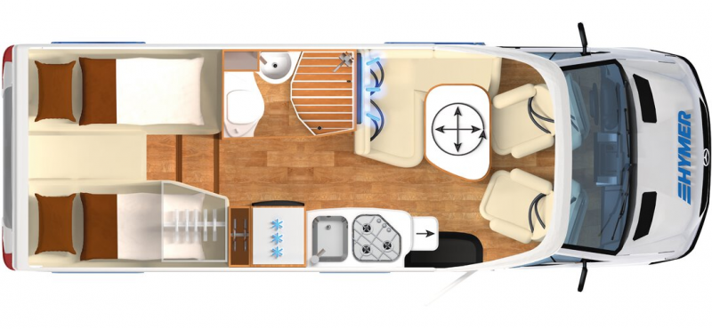

HYMER MLT 580 4x4
Con la costruzione HYMER direi che si puo stare tranquilli perchè ha le pareti incollate diventando un monoscocca.
Poi se le sospensioni non sono piu rigide che in origine, perchè mai dovrebbero esserci problemi?

HYMER MLT 580 4x4 Con la costruzione HYMER direi che si puo stare tranquilli perchè ha le pareti incollate diventando un monoscocca. Poi se le sospensioni non sono piu rigide che in origine, perchè mai dovrebbero esserci problemi?
non ho detto che ci siano dei problemi ma personalmente ogni tanto controllerei la luce del divisorio tra bagno e letti

In risposta al messaggio di IZ4DJI del 24/02/2020 alle 12:15:26
Ciao Tommaso, mi spieghi un pochino come sono costruiti i nostri mezzi?
Ad esempio il Carthago che avevo i mobili venivano montati diversamente dagli altri così come pure le pareti.
Faccio i dovuti scongiuri ma questo mio MLI 620 non fa uno scricchiolio non si sente niente dal cruscotto o mobilio a differenza del Carthago.

In risposta al messaggio di eros del 24/02/2020 alle 13:14:31
Ciao Tommaso, mi spieghi un pochino come sono costruiti i nostri mezzi? Ad esempio il Carthago che avevo i mobili venivano montati diversamente dagli altri così come pure le pareti. Faccio i dovuti scongiuri ma questo mio MLI 620 non fa uno scricchiolio non si sente niente dal cruscotto o mobilio a differenza del Carthago. Eros
Ora siamo OT quindi sarò breve.
Le pareti non sono attaccate con viti tra di loro e poi il terostat e i copriangolari, ma le pareti sono fissate tra di loro con un collante strutturale che crea virtualmente una monoscocca.
La parete è riempita con poliuretanodurissimo (infatti non c'è bisogn di righetti di rinforzo) ma non in fogli, ma viene colato fuso nella parete e quindi diventa un tuttuno con la parete che è quindi autoportante senza alcun righetto o rinforzo.
Dove ci sono i fissaggi dei mobli, all interno della parete viene affogato un supporto in lamiera (non lo ho visto ma mi è stato detto) dove vengono avvitate le viti che tengono i mobili. Tra parete e mobili c'è una guarnizione di feltro antirumore e anti vibrazioni. Ti dico quello che mi hanno spiegato quelli della HYMER.  FINE OT
