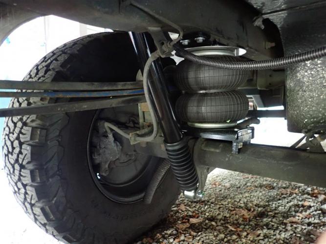

Salve,
Dopo aver letto tutte le discussioni sulle sospensioni ad aria sono ancora indeciso se abbiano una effettiva utilità per Ducato x290 (2021), con passo 4030, lunghezza 745 e notevole sbalzo posteriore.
Il mezzo (tuttora quasi scarico) è molto confortevole, come un'auto non sente le buche, ma oltre i 60 km/h comincia a sentire le raffiche di vento laterale (sorpassi e gallerie non tanto) e si avverte un certo rollio già nei minimi cambi di traiettoria.
C'è chi dice che i soffietti aiutano, chi sostiene che rovinano il telaio, chi invece ritiene che irrigidiscano troppo il mezzo causando rumori e vibrazioni agli arredi. Non metterò scooter ma nel gavone prevedo di aggiungere un carico di circa 100 kg (comprese due e-bike).
-Un paio di soffietti a pressione moderata servono a migliorare la tenuta senza pregiudicare particolarmente il comfort (che al momento è ottimale, pare di guidare su una nuvola senza rumori degli arredi)?
PS L'unica cosa che faceva rumore era il metacrilato della porta doccia aperta e fissata alle pareti. Ho aggiunto dei gommini per non farlo muovere e ho risolto. Non so se quesot accorgimento lo rende troppo rigido aumentando il rischio di rottura?
Modificato da Itinerante15 il 01/07/2022 alle 08:04:51
Giochigio
Giochigio
22/05/2018 1380
Inserito il 01/07/2022 alle: 11:39:58
In risposta al messaggio di Itinerante15 del 01/07/2022 alle 07:59:41
Salve, Dopo aver letto tutte le discussioni sulle sospensioni ad aria sono ancora indeciso se abbiano una effettiva utilità per Ducato x290 (2021), con passo 4030, lunghezza 745 e notevole sbalzo posteriore. Il mezzo (tuttora
quasi scarico) è molto confortevole, come un'auto non sente le buche, ma oltre i 60 km/h comincia a sentire le raffiche di vento laterale (sorpassi e gallerie non tanto) e si avverte un certo rollio già nei minimi cambi di traiettoria. C'è chi dice che i soffietti aiutano, chi sostiene che rovinano il telaio, chi invece ritiene che irrigidiscano troppo il mezzo causando rumori e vibrazioni agli arredi. Non metterò scooter ma nel gavone prevedo di aggiungere un carico di circa 100 kg (comprese due e-bike). -Un paio di soffietti a pressione moderata servono a migliorare la tenuta senza pregiudicare particolarmente il comfort (che al momento è ottimale, pare di guidare su una nuvola senza rumori degli arredi)? PS L'unica cosa che faceva rumore era il metacrilato della porta doccia aperta e fissata alle pareti. Ho aggiunto dei gommini per non farlo muovere e ho risolto. Non so se quesot accorgimento lo rende troppo rigido aumentando il rischio di rottura?
I soffietti sono come la moglie, c'è chi ne parla bene e chi male.
Se deciderai di montarli metti quelli a doppia balza da 8" con compressore integrato, avrai la massima versatilità in ogni occasione.
Io li uso anche a 1,5 bar da scarico per guida in relax o 2,0 in autostrada a 2,5 se sono ben carico a 3,0 per salire sui traghetti e anche a 4,0 per affrontare la rampa del garage, ma fai tutto in un attimo dal posto di guida.

In realtà tu mi parli di un silenzio che io non conosco laugh, il mio un po' rumoroso lo è da sempre, anche prima di montare i soffietti, complici anche le agilis camping che probabilmente cambierò prima dell'inverno.
Per il resto con i soffietti a 2,0 bar è sicuramente più stabile in velocità sulle curve e nei sorpassi, si tratta solo di trovare il miglior compromesso e se puoi farlo in marcia e tutt'altra cosa.

Se hai bisogno di variazioni di altezza, i soffietti sono l' unica soluzione, ma se il problema è il rollio e lo schiaffo laterale, le soluzioni sono, barre antirollio e buoni ammortizzatori.
