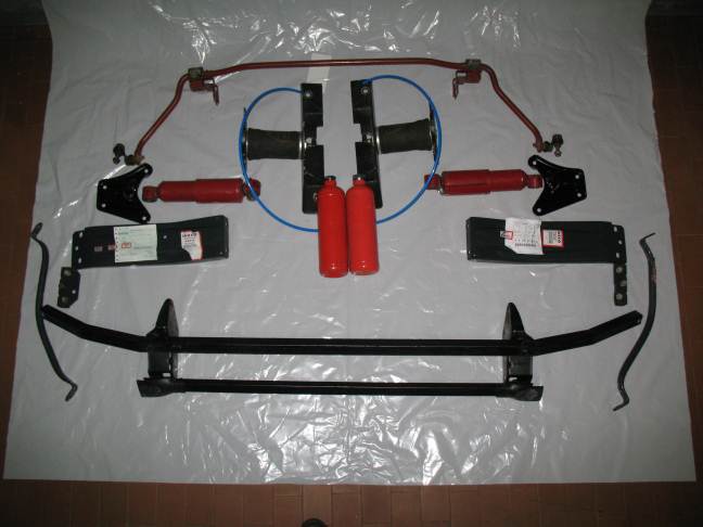

Ho provato di tutto da decine di anni
Ma alla fine e oramai di oltre due anni:
Ho montato i serbatoi di espansione da 1500 cc.
2 posteriori sulle Alko per il telaio -Iveco
2 anteriori per le mie sosp. autocostruite anche sul sistema a balestra trasversale
I serbatoi sono collegati ai soffietti con tubo maggiorato ed escludibili a piacere.
La morbidezza in viaggio aumenta notevolmente
Il sollevamento rimane eguale
Aumenta un poco in coricamento   (a differenza che se esclusi  effetto goKart )
Posso livellare il mezzo a piacere anche alzando il muso o trasversalmente .
Non sarà come le VB a 4 canali ,ma ci si avvicina abbastanza
Pressioni posteriori a mezzo semivuoto 1 bar - carico 1,5 bar.
Pressioni anteriori tra le 5-6 bar
Ps:  Quello che vedete sopra sono anche,
Barra stabilizzatrice anteriore (non di serie)
Doppia barra metallica montata anteriormente ai radiatori
di rinforzo e collegamento al telaio e invisibile esternamente.
Modificato da franco49tn il 16/09/2015 alle 21:22:31
