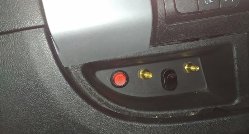

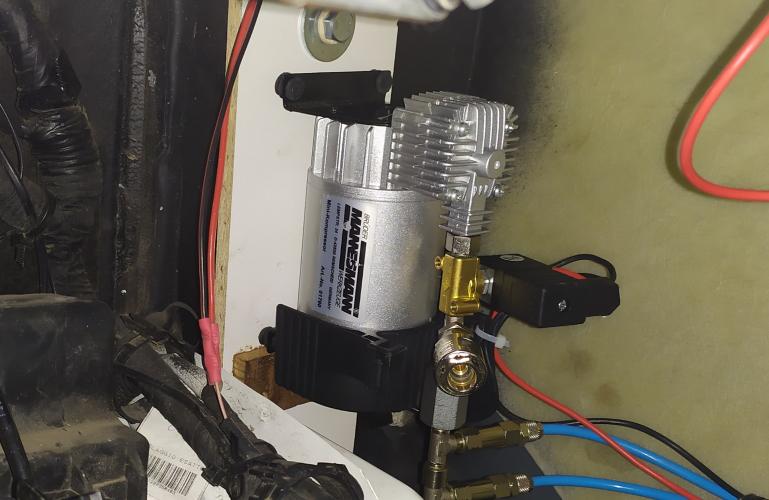

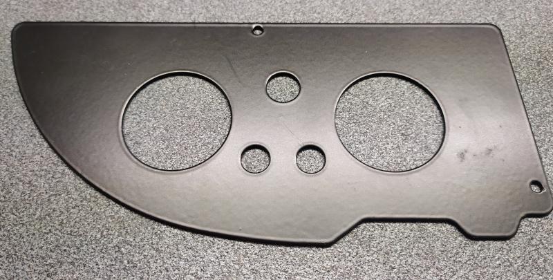

Volentieri eccole
Nel kit è prevista questa basetta che però non ho utilizzato

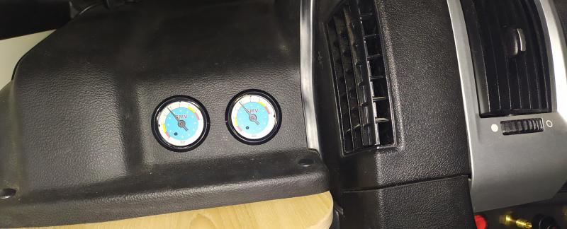

Questi i manometri
Le valvole con al centro l'interruttore del compressore
Il compressore nel vano motore
Sulla linea dell'aria ho inserito un attacco rapido per eventuale gonfiaggio gomma in caso di foratura.
Spero di non usarlo laugh.

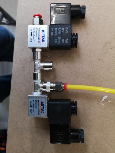

Ho comprato 4 elettrovalvole ( IN-OUT ) con bobina 12 volt .
2 elettrovalvole per ogni sospensione .
La prima elettrovalvola ha come ingresso il compressore e come uscita un raccordo a T , un lato della T va alla sospensione mentre l'altro lato della T è l'ingresso della seconda elettrovalvola .
Così facendo se attivo la prima EV ( ovviamente si dovrà attivare anche il compressore che ha una valvola di non ritorno ) la sospensione si gonfia mentre se attivo la seconda si sgonfia .
Con 2 interruttori a bilanciere ( tipo quelli degli alzacristalli ) potrò alzare ed abbassare in modo indipendente .
Alla seconda elettrovalvola metterò un tappo con un foro calibrato ( credo 0,5 mm ) per evitare lo sgonfiamento non controllato .
Per ora , elettrovalvole Aritac comprate in rete per 5 euro l'una , 12 euro di raccorderia ed un compressore 12 volt bicilindrico comprato usato a 30 euro in rete .

Con le foto si capisce meglio .
Dove c'è il pin rosso entra l'aria del compressore , dove c'è il tubo giallo va collegata 1 sospensione .
Nel raccordo dove c'è il tappo è predisposto l'attacco del pressostato per il manometro digitale .
La seconda elettrovalvola serve per scaricare l'aria e dovrò mettere in uscita un tappo con un forellino per calibrare l'uscita dell'aria .
Questo è replicato per la seconda sospensione .
Il funzionamento è semplice : si attiva il ocmpressore e la valvola di carico per gonfiare , si attiva solo quella di scarico per sgonfiare .
Nella foto sotto il compressore , in una testa ho messo il manometro per verificare la pressione massima ma quel buco va tappato .

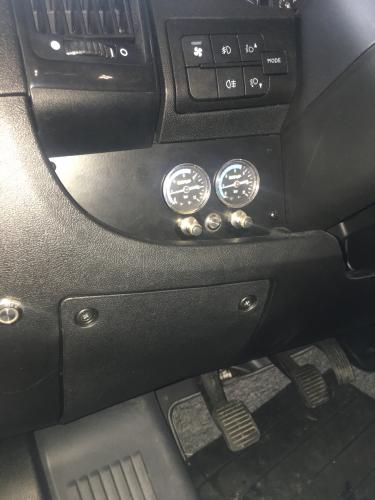

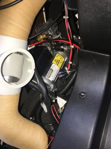

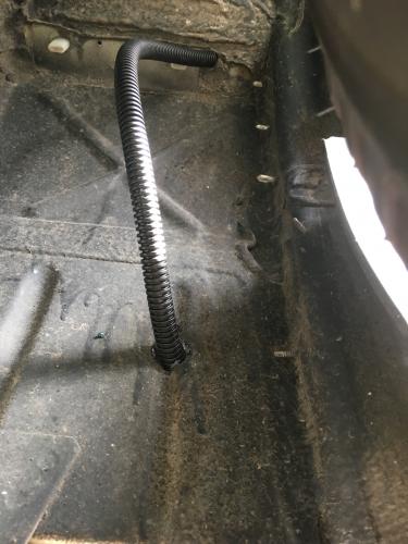

Inserito il 19/01/2021 alle: 15:51:44
manometri con pulsante di gonfiaggio e valvole per sgonfiaggio dx e sx
compressore
rubinetto deviatore per gonfiaggio accessori, il tubo sta sotto il sedile guida

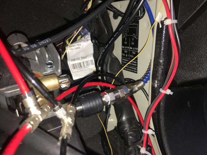

Raccordi aria
entrata tubi aria da sottoscocca a sottoplancia

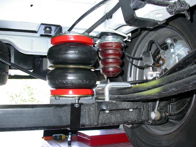

La Bitop montata
