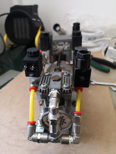

Parte pneumatica finita . Ora devo iniziare la parte elettrica .

Probabilmente sono io che non capisco, ma vedo una sola valvola di non ritorno, come fai così a regolare le due sospensioni in modo indipendente ?
Ciao Giò
Il meglio è nemico del bene
valerionuvola
valerionuvola
27/06/2009 1190
Inserito il 21/01/2021 alle: 14:08:07
Il compressore ha un'uscita , passa per valvola di non ritorno e poi grazie ad un raccordo a T arriva ad una elettrovalvola montata a destra ed una a sinistra .
Le elettrovalvole sono normalmente chiuse e possono essere attivate singolarmente .
Attivando una delle due elettrovalvole andrò ad attivare un relè che fa partire il compressore ed ottengo il gonfiaggio di una sola sospensione .
La sospensione sarà collegata al tubicino rosso ( ora vuoto ) .
Non so se mi sono spiegato bene .

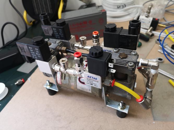

27/06/2009 1190
Inserito il 21/01/2021 alle: 14:09:45
Forse con questa foto capisci meglio cosa sto dicendo

Credo di aver capito, quindi per sgonfiare attivi solo una o l'altra elettrovalvola senza attivare il compressore.
