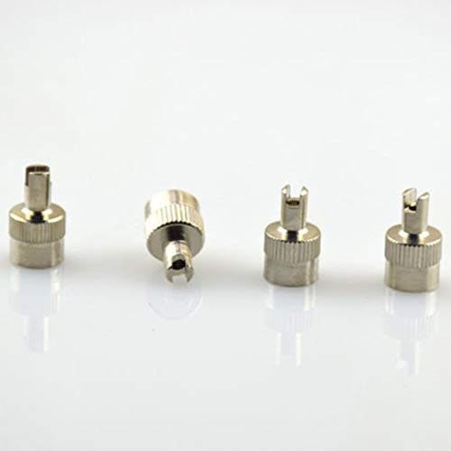

Tornando per un momento alle valvole di sgonfiaggio alla fine me le sono fatte da me, un po' artigianali ma assolvono allo scopo
Ho forato due tappini, tagliato a misura 2 chiodi di acciaio e per non farli uscire ad ogni buca li ho fermati all'interno con due oring e una goccia di attak.
Li butterò non appena ne troverò di migliori.

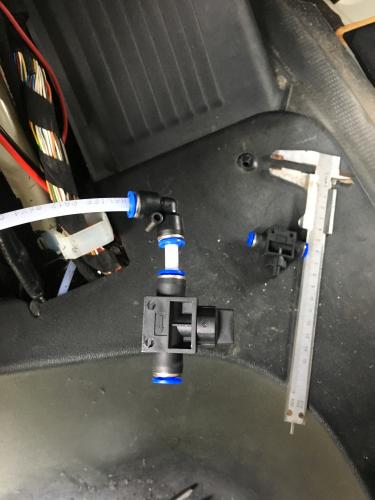

Ib tubi dei manometri sono 1/8 o 1/4?
Ma la valvola che usi per selezionare sospensioni o accessori (hai postato la manopola per la selezione) cge tipo è? Hai un l'ink? Grazie!
Lollipibus
Pascia2
Pascia2
26/10/2012 2560
Inserito il 23/01/2021 alle: 19:30:16
È un semplice rubinetto   Ho preso tutto sul web insieme a raccordi e gomiti    Appena recupero il link lo posto 1D92487E-40BF-49D8-BB13-E7EC5A294744.jpeg

Ottima idea!
Mi permetto di suggerire un ulteriore miglioramento.
Potresti usate due tappi come questi:
sono gia forati, e quindi ci puoi infilare un chiodo eventualmente dall interno così che la capocchia prema sulla valvola e contemporaneamente noon si sfila, e dall esterno ci puoi incollare un gommino, per esempio un cappuccio terminale per cavi termoretraibile

Ti ringrazio per il suggerimento.
In realtà ho solo perso mezz'ora di tempo con roba che avevo già nel cassetto, non sono certo soddisfatto e non appena troverò gli "originali" li sostituirò.
Citando il buon Manfredi:
 "Tra quello e niente è meglio niente" laugh

Ma quando attivi il compressore come fai a non caricare le sospensioni così?
o... Quello è il rubinetto delle sospensioni e quindi agli accessori arriva sempre. pressione e se vuoi usarli blocchi le sospensioni?
Lollipibus
Pascia2
Pascia2
26/10/2012 2560
Inserito il 23/01/2021 alle: 23:37:56
La seconda che hai detto. Se gonfio le sospensioni va in pressione anche il tubo accessori che però è chiuso con un raccordo rapido. Se voglio usare una pistola per gonfiare escludo le sospensioni così che il compressore lavorando indirizza l’aria solo al tubo accessori
