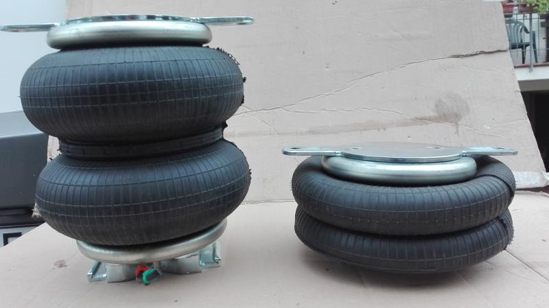

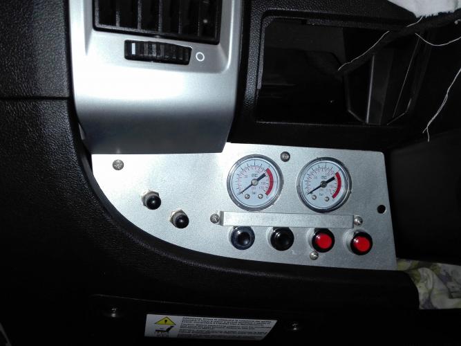

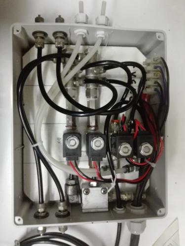

IMG_20201113_094508.jpgIMG_20201113_094413.jpgBuona sera a tutti io ho fatto cosi molle ad aria da 8 pollici ciaoIMG_20201203_172441.jpg

Spiega meglio per favore

E qui entriamo nella fantascienza surprise
Non so ancora cosa hai fatto ma sembra fatto molto bene wink
Dai spiega meglio.

Ciao allora i due pulsanti rossi servono per gonfiare i due neri per sgonfiare le due valvole per regolare manualmente in caso di panne elettrica. Il tutto servito da un compressore più un serbatoio da dieci litri. Se hai bisogno chiedi pure ho anche altre foto delle sospensioni ciao

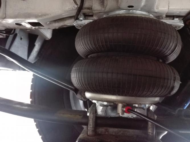

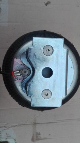

Queste sono le sospensioni logicamente autocostruite con molle da otto pollici. Se vuoi sapere altro chiedi pure ciaoIMG_20201105_084049.jpgIMG_20201105_084118.jpgIMG_20201105_105856.jpg

Adesso è chiaro. Una domanda; con il serbatoio da 10 litri in quanto tempo riesci a passare ad esempio da 0 bar a 3 bar?
