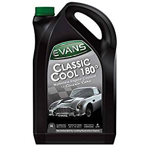

Poco dopo aver acquistato il mio ultimo camper, mi si é forato il radiatore, ed ho approfittato per sostituire termostato e manicotti vari. Il ricambista online tedesco che mi ha venduto radiatore e pezzi vari, mi ha proposto in offerta due confezioni di refrigerante Evans Classic Cool, il noto prodotto senza acqua, che é garantito per 30 anni. L'offerta era davvero attraente e mi sono lasciato tentare; soddisfattissimo!
Il liquido, mai rabboccato in 6 anni, é limpido come messo ieri, la temperatura é decisamente molto piú stabile ai vari andamenti, e non evidenzia differenze a seconda delle stagioni. Vero é che il mio motore per sua caratteristica non scalda affatto; ma mi ha impressionato la totale stabilitá nelle varie situazioni di guida,
Ho avuto qualche problema per il primo mese, poiché probabilmente dopo aver effettuato il lavaggio interno, era rimasta un po' d'acqua nel circuito, la quale non diluendosi con l'Evans, tornava a galla nella vaschetta. Ho dovuto risucchiarla varie volte con un panno assorbente dalla vaschetta, fino alla totate eliminazione. Ho in seguito scoperto che della stssa ditta esiste un apposito liquido per un passaggio intrmedio, che elimina tutta l'acqua; ma dato i costi, lo sconsiglio...con un pó di pazienza si asporta totalmente l'acqua, non é difficile.
