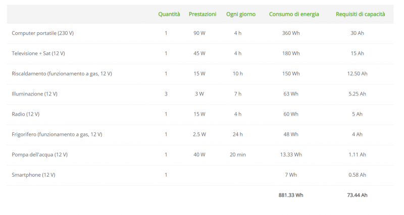

Inserito il 01/11/2021 alle: 14:00:10
onestamente non sento il bisogno di scrivere a efoy per leggere questi risultati, per farli emergere hanno utilizzato questi dati di input, se questi dati non sono ciò ache avviene sul nostro mezzo possiamo anche cambiarli.
Ad esempio, 30Ah di consumo lap top... mi sembrano esagerati, stiamo davvero 4 ore al giorno davanti al PC?
Nel frattempo guardiamo anche 4 ore di tv?
Anche il resto andrebbe calato all'interno del singolo equipaggio.
E' altrettanto chiaro che se la somma di quelle utenze da un totale di 7.44Ah non ti verrà mai proposto l'80 perchè al limite... Come è altrettanto chiaro che se effettivamente si hanno quei consumi diventa difficile starci dentro con l'80.
Io non vedo nessun pseudo complotto per dati falsati o robe simili...
questa è la simulazione senza alcuna modifica

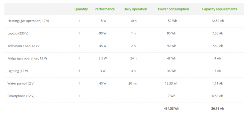

questa è la simulazione che più si avvicina al mio modo di far vacanza...
Come vedete le cose cambiano di molto...
