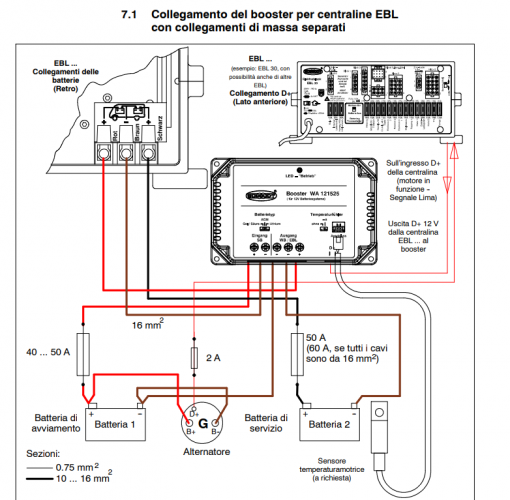

ho seguito lo schema della schaudt dal manuale del booster WA, mi spieghi meglio i tuoi dubbi? il negativo della BS credo che vada a terra zona BM
Non ho alcun dubbio, se hai la BS collegata al telaio, devi seguire lo schema successivo a quello che hai utilizzato, puoi ricontrollare anche sul manuale.

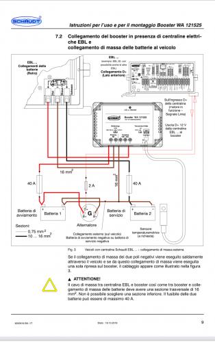

Non ho alcun dubbio, se hai la BS collegata al telaio, devi seguire lo schema successivo a quello che hai utilizzato, puoi ricontrollare anche sul manuale.  Ciro.
controllerò
guardando questa foto sembra che sono su questo
2025-04-04%2013_53_45-900001_Istruzioni_per_l_installazione_Booster_WA_121525_IT_pdf%20-%20Lavoro%20-%20Micros.png
come posso fare una verifica per quello che mi chiedi?

In risposta al messaggio di giomiller del 04/04/2025 alle 13:47:00
controllerò guardando questa foto sembra che sono su questo come posso fare una verifica per quello che mi chiedi?
Devi verificare se il negativo della BS e' collegato al telaio,  se la BS e' vicino alla BM puoi farlo semplicemente con un tester impostato su corrente continua e mettendo il puntale rosso sul positivo di una batteria ed il puntale nero sul negativo dell'altra batteria, se rilevi tensione allora significa che il negativo della BS e' collegato al telaio e quindi sul booster c'è un cavo in più che potrebbe indurlo in errore nella lettura della tensione e di conseguenza lavorare male.
Lo schema da te adottato va bene in un circuito dove una o più batterie servizi sono isolate, un po' come accade sulle barche.

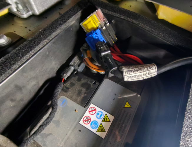

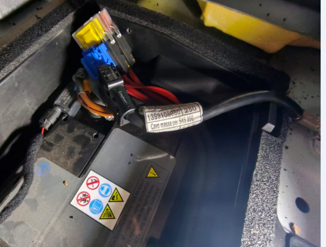

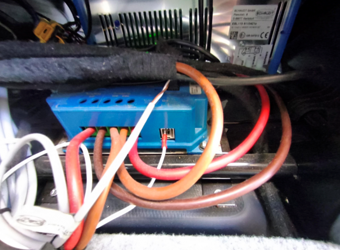

il puntale nero sul negativo dell'altra batteria, se rilevi tensione allora significa che il negativo della BS e' collegato al telaio e quindi sul booster c'è un cavo in più che potrebbe indurlo in errore nella lettura della tensione e di conseguenza lavorare male. Lo schema da te adottato va bene in un circuito dove una o più batterie servizi sono isolate, un po' come accade sulle barche. Ciro.
BM sotto pedali
BS sotto sedile passeggero
immagine BM negativi
BS
Non ho sotto mano la possibilità di fare check
grazie per ora e per tempo speso
Qs collegamento centralina prima della modifica
