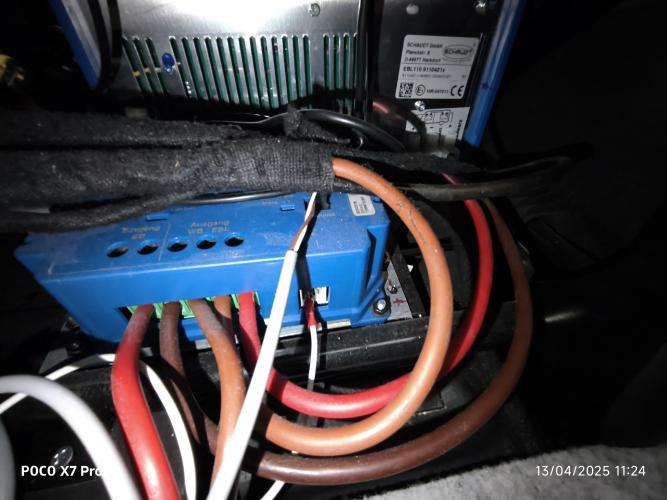

Sono adesso al camper e ho una 230 collegata
Volevo fare questo controllo
Devi verificare se il negativo della BS e' collegato al telaio, se la BS e' vicino alla BM puoi farlo semplicemente con un tester impostato su corrente continua e mettendo il puntale rosso sul positivo di una batteria ed il puntale nero sul negativo dell'altra batteria, se rilevi tensione allora significa che il negativo della BS e' collegato al telaio e quindi sul booster c'è un cavo in più che potrebbe indurlo in errore nella lettura della tensione e di conseguenza lavorare male.
Ma se mi dici come fare l'altro potrebbe essere più semplice visto che per accedere BM devo smanettare di più
gio_miller

Rettifico..vedo abbastanza bene meno polo meno BS senza togliere sedile...poi potrei arrivare più BM togliendo tappetini vari...
gio_miller
giomiller
giomiller
12/09/2014 1965
Inserito il 13/04/2025 alle: 10:55:01
Allora+ BM e meno BS vedo 13,7 su tester...con 230 collegata
Adesso tolgo 230
gio_miller
Modificato da giomiller il 13/04/2025 alle 10:57:56
giomiller
giomiller
12/09/2014 1965
Inserito il 13/04/2025 alle: 11:01:53
Senza 230v collegata...13,2v sempre tra +BM e -BS
gio_miller
06/09/2019 6995
Inserito il 13/04/2025 alle: 12:06:54
In risposta al messaggio di giomiller del 13/04/2025 alle 11:01:53
Questo significa che la BS ha il negativo collegato al telaio in comune alla BM altrimenti non leggeresti nessuna tensione.
Ciro.

12/09/2014 1965
Inserito il 13/04/2025 alle: 12:16:01
In risposta al messaggio di Szopen del 13/04/2025 alle 12:06:54
Questo significa che la BS ha il negativo collegato al telaio in comune alla BM altrimenti non leggeresti nessuna tensione. Ciro.
È ragionamento che ho fatto seguendo tue indicazioni.
Quindi significa che lo schema più corretto è 7,2 del manuale di istruzione
Adesso però si pongono due questioni
1 andare avanti così significa che al massimo non viene caricato bene BS?
2 fare la modifica secondo schema 7,2
La questione è che ho i due cavi marroni che arrivano,  e a logica sono i meno della BS e della BM ( guardando i positivi, definisco che siano i relativi meno perché sono inguainati insieme assieme ai relativi positivi secondo come entrano nella EBL e nel Booster). Se devono essere in comune li metto insieme nello stesso morsetto del booster oppure li giunto prima e poi con altro singolo cavo vado nel booster?
Vorrei evitare giunzioni (e nuovi cavi) però non so se entrambi i cavi possono entrare nel booster
PS ti scrivo anche in privato
gio_miller

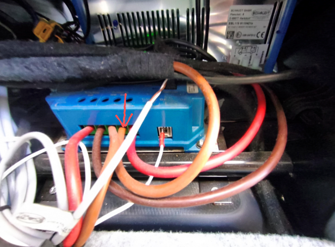

06/09/2019 6995
Inserito il 13/04/2025 alle: 12:27:03
In risposta al messaggio di giomiller del 13/04/2025 alle 12:16:01
È ragionamento che ho fatto seguendo tue indicazioni.  Quindi significa che lo schema più corretto è 7,2 del manuale di istruzione  Adesso però si pongono due questioni  1 andare avanti così significa che al massimo
non viene caricato bene BS?  2 fare la modifica secondo schema 7,2 La questione è che ho i due cavi marroni che arrivano,  e a logica sono i meno della BS e della BM ( guardando i positivi, definisco che siano i relativi meno perché sono inguainati insieme assieme ai relativi positivi secondo come entrano nella EBL e nel Booster). Se devono essere in comune li metto insieme nello stesso morsetto del booster oppure li giunto prima e poi con altro singolo cavo vado nel booster? Vorrei evitare giunzioni (e nuovi cavi) però non so se entrambi i cavi possono entrare nel booster  Grazie  PS ti scrivo anche in privato  .
Per una prima e semplice prova stacca il cavo marrone (il secondo da destra come indicato in foto)
Al momento isolato con un pezzetto di nastro, metti in moto e verifica che la BS venga ricaricata.
A motore spento e con 230V scollegata verifica anche che in cellula funzioni tutto regolarmente, luci prese 12V e quant'altro.
Ciro.
