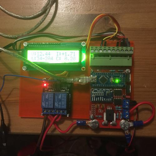

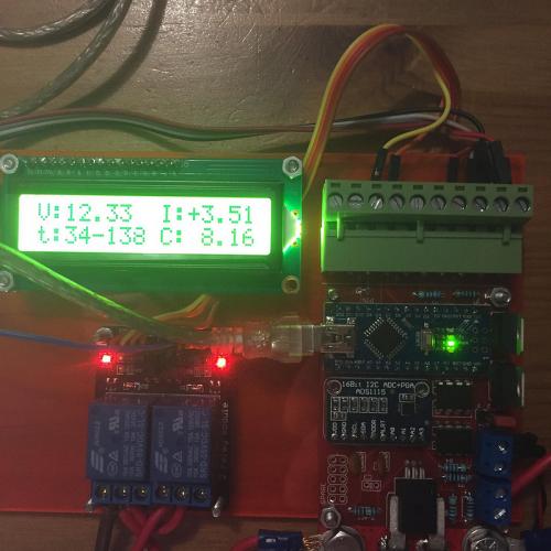

Entro anch'io nell'arena, dopo essere tornato dalle ferie e aver smanettato non poco con Arduino, vedremo il perché.
Per chi mi conosce, sa che qualcosina sulle batterie la ho studiata e che per hobby mi sono costruito anche degli strumenti di misura per controllarne il regolare funzionamento.
Per essere più preciso, adesso elencherei i principali componenti del mio impianto:
  • Batterie 2x Fiamm FGL100 da 100Ah, tecnologia AGM, installate a novembre 2014, collegate in parallelo secco (tramite deviatore nautico)
  • Caricabatterie da rete: Waeco Mobitronic 945-12 (mostro da 45A massimi, ridotti a 16 A tramite funzione "mute"). Rete praticamente sempre connessa
  • In marcia: stabilizzatore (alimentatore DC/DC) che, da 11 a 16V in ingresso, restituisce 14,2V in uscita (max 20A)
  • Pannello solare 100W + regolatore EPSOLAR TRACER 2210A (MPPT, 20A max) al quale ho modificato i parametri abbassando per prudenza le tensioni di carica (14,6V max)
  • Efoy sempre collegato
  • Mai una scarica sotto i 12,3V d'intervento dell'Efoy.
Risultato: dopo una giornata in viaggio (oltre 8 ore di marcia) RIMANGO AL BUIO IN UN'ORA SCARSA. L'Efoy non ha fatto in tempo dal 12,3 al 11V che la centralina ha staccato. Ogni tentativo di avere un qualcosa di affidabile da ciascuna delle due batterie è naufragato, in giro facevo a stento la notte estiva -meno di 10Ah di assorbimento effettivo- ma con molti patemi d'animo.
RIASSUMO: due batterie AGM di gran marca, pagate quasi 400€ e coccolate come principesse mi hanno mollato in meno di tre anni. Dire che sono incaTZato è poco... però non mi arrendo e voglio approfondire, anche perché non voglio cambiare le batterie nell'immediato e anzi vorrei una soluzione tampone fino all'autunno.
Intanto vi dò una valutazione spannomentrica dei costi:
2 x URSUS 100Ah: circa 170€
2x VARTA 100Ah (non sigillate): circa 220€ (ca 50€ in più, o il 30% in più)
2x batterie trazione leggera (non sigillate): circa 270€
2x AGM 100Ah circa 400€ ma a questo punto NO GRAZIE, HO GIA'DATO
1x Litio  (LiFePO4) 100Ah assemblando 4 celle CALB : circa 580€
Parte tecnica:
Il problema credo sia nato su UNA delle due batterie che poi si è trascinata l'altra, ma sono in fase d'indagine. Come fareste questa indagine? Io, che sono del tutto kretino, procedo modificando un mio strumento autocostruito, che anziché limitarsi a misurare tensione e corrente (storicizzandole per il consumo) adesso aziona anche due relè che attivano un carico sulla batteria in prova. I carichi sono (per adesso) due lampadine da 21W e l'apparato effettua un ciclo di questo tipo:
  • se la tensione a vuoto è superiore a 12V, accende la prima lampada  (1,85A di carico) da 0:00 a 0:59
  • al 1:00 minuto viene accesa anche la seconda lampadina (3,7A circa di carico) fino a 3:59
  • a 4:00 viene spenta la prima lampadina (1,8A di carico residuo) fino a 4:59
  • da 5:00 a 5:59 viene lasciata riposare la batteria per un minuto
Con due rapidi conti, un ciclo di 6 minuti assorbe circa 0,25Ah, quindi in un'ora sono circa 2,5Ah di scarica con correnti variabili perché voglio simulare un uso più vicino a quello reale.
Giusto due immagini:
Le informazioni viusalizzate sono:
V: tensione batteria in quel momento
I: corrente assorbita in quel momento ( passa per i bulloni M6 in basso entrando da destra, poi dal relè al carico; dispositivo alimentato a parte)
t: numero ciclo e tempo in secondi dal suo avvio (34°ciclo, 134 secondi)
C: consumo in tempo reale in Ah a 12V (in realtà bisogna aggiungere 3,1Ah di prove iniziali, ma ho segnato tutto)
Work in progress, aggiornamenti nei prossimi giorni...
