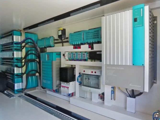

Ho visto cose che voi umani non potete immaginare ...serbatoi per un totale di 600 l surprisesurprisesurprise
Impianto d aria condizionata da 18000 Btu con annesso motore diesel per alimentarla ...OVVIO sad
Compressore casalingo con accumulo da 25 litri
Non so ...vogliamo parlare di chi c 'è l ha più grosso ??
...l inverter , che hai capito ? laugh
Fino a 3 kw ne ho visti una dozzina e non sto esagerando

marcucciolo
marcucciolo
18/12/2007 9053
Inserito il 19/08/2017 alle: 18:31:45
In risposta al messaggio di Topolone del 19/08/2017 alle 18:16:58
Metti le monete nel salvadanaio che prima o poi ci facciamo l'impianto giusto. Prendendone 2 ci faranno sicuramente 3 o 4 percento di sconto.
Sta foto mi sembra d averla già vista laughwinkyes
Mar..cucciolowink

claudik
claudik
21/02/2014 1570
Inserito il 19/08/2017 alle: 23:42:02
Una notte di clima...
Ah, ho capito... Miri all'indipendenza energica... Ecco perché 1 kw di pannelli...
...elettronica costosa...
marcucciolo
marcucciolo
18/12/2007 9053
Inserito il 19/08/2017 alle: 23:58:08
In risposta al messaggio di claudik del 19/08/2017 alle 23:42:02
Una notte di clima... Ah, ho capito... Miri all'indipendenza energica... Ecco perché 1 kw di pannelli... ...elettronica costosa...
Mah ...più che altro miro a mantenere integra l idea di libertà che ho sposato acquistando un veicolo del genere smiley
Mar..cucciolowink
