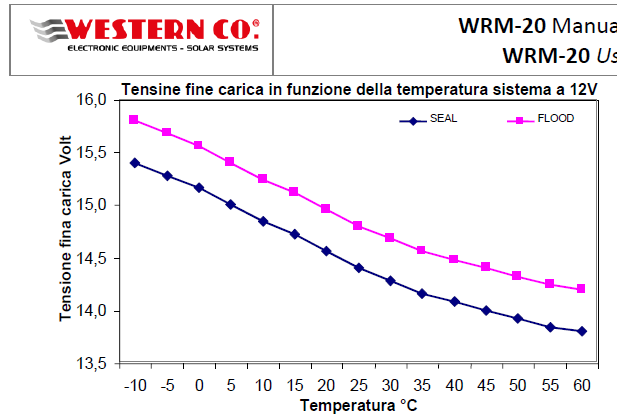

Hai scritto: Per me sono 14.4v per le normali e 14.7v per le Gel (ma non è detto che sia esattamente così!). Se si tenta di ricaricare le normali (Acido libero ed Agm) a 14.7 volt si fanno danni, se si ricarica una Gel
a 14.4 volt si prolunga il tempo di ricarica senza danni: morale della favola, potrebbero stare tutte assieme solo che le Gel raggiungerebbero la carica totale molto tempo dopo.  Mi sembra molto strano quello che affermi e non ho trovato riscontro da nessun altra parte, non sono un esperto, ma da quel che so io: le Gel al max vanno caricate a 14.4 V le Agm 14.7 V. Dalle istruzioni della centralina Schaudt del mio camper e del regolatore del mio pannello solare di cui allego un grafico, la tensione di carica delle Gel è sempre più bassa delle Agm e di quelle ad acido libero. Oltre al tuo autorevole parere hai altri riscontri?
Posso confermare cio che scrivi anche io;
il mio regolatore (epever) ha 14.2 per gel, 14.4 sealed(agm) e 14.6 flooded(acido), invece la tensione di mantenimento e le protezioni per sottoscarica le tiene uguali per tutte le batterie eccetto le litio. Inoltre per le gel esclude la carica di equalizzazione periodica a tensione piu alta, che fa negli altri casi...e lo raccomanda anche il manuale di fare attenzione con le gel, perché la tensione anche di poco alta le danneggia, in quanto forma cavità irreversibili (bolle) nel gel..
il manuale dei regolatori smartsolar Victronenergy segue gli stessi principi e ordine di tensioni: - per gel, + per piombo acido,agm. Il manuale western l ho visto anche io...per altre marche non ho verificato,ma posso presumere seguano i medesimi principi...
qundi mi trovo a "contraddire" cio che scrive l utente "Giovanni".
Non vuole essere una polemica,ma solo si cerca di arrivare a informazioni piu possibile corrette attraverso i vari contributiyes.

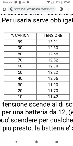

Grazie Domenico. Sul vecchio camper non veniva indicata la carica con valori numerici per questo motivo mi sono allarmato nel vedere 12,9/12,7
Ti confermo che 12.9 è la tensione giusta al 100%,decimo piu decimo meno...
se ti può essere utile ecco una semplice tabella per dedurre grossomodo la percentuale di capacità residua di una batteria (sempre se in salute e senza carichi attaccati e a temperatura ambiente)Screenshot_20181125-224749-535.pngScreenshot_20181125-225346-794.pngNella seconda immagine devi moltiplicare la tensione per 6, perche si riferisce a una singola cella delle 6 che compongono la batteria. (Fonte: manuale FIAMM).

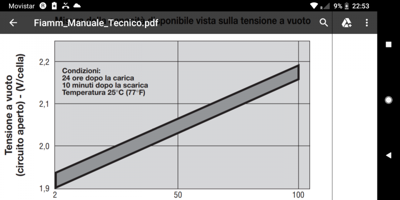

Ti confermo che 12.9 è la tensione giusta al 100%,decimo piu decimo meno... se ti può essere utile ecco una semplice tabella per dedurre grossomodo la percentuale di capacità residua di una batteria (sempre se in salute
e senza carichi attaccati e a temperatura ambiente)Nella seconda immagine devi moltiplicare la tensione per 6, perche si riferisce a una singola cella delle 6 che compongono la batteria. (Fonte: manuale FIAMM).
Grazie, molto utile.

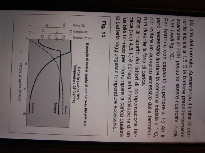

beh non solo qua..é scritto anche sui manuali. Certamente questa corrente va limitata in alcuni casi.
Cmq la fiamm prevede nel suo manuale anche la carica breve con alte correnti fino a 1.5 C per batterie fino a 10ah e fino a 1C per batterie > 10ah (es fino a 100 A per batt da 100ah) senza controindicazioni di surriscaldamento...poi non lo so se é auspicabileindecisionIMG-20181128-WA0001.jpg
