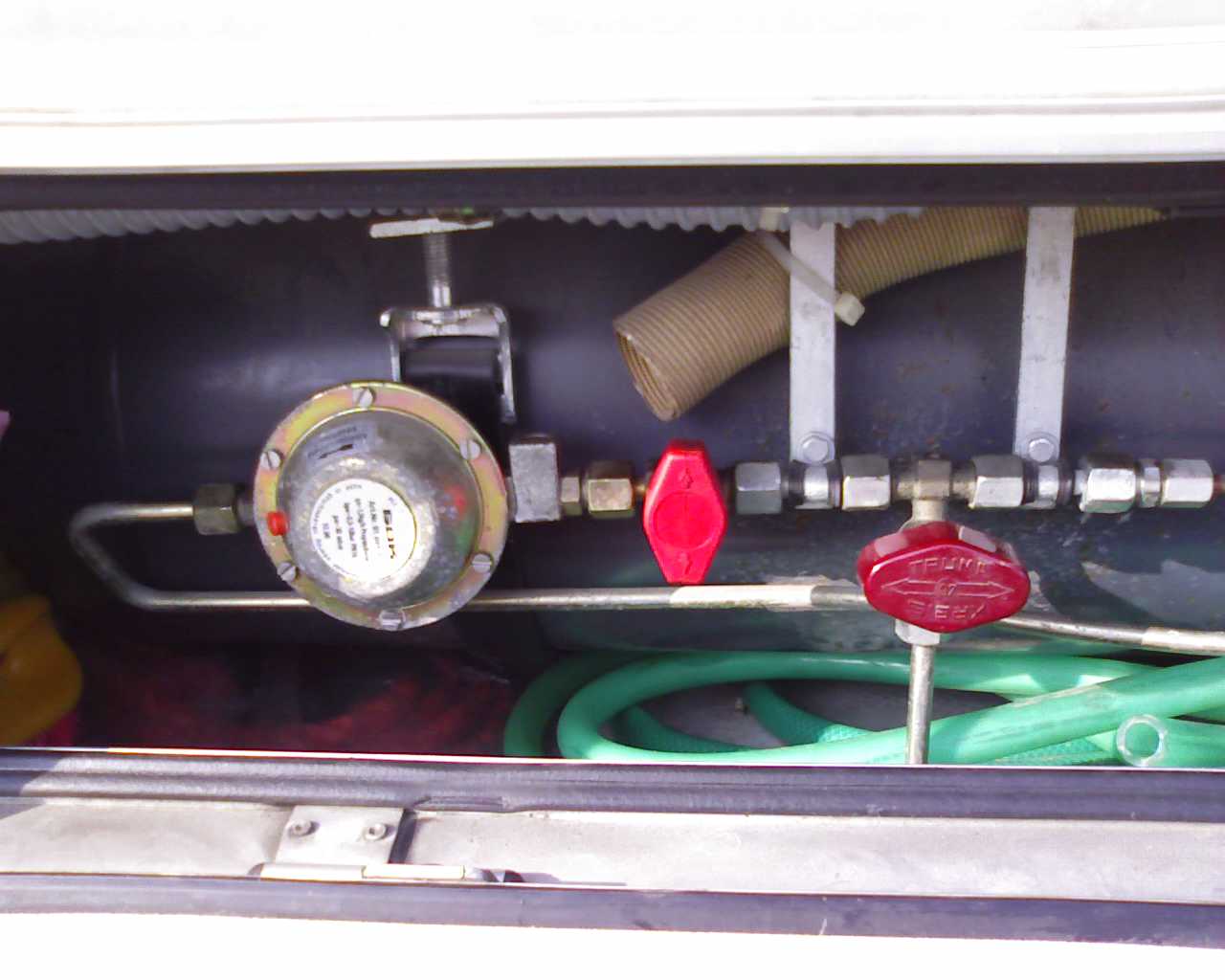

è questo il gassificatore? per doc: il fatto che attualmente non si installano più boboloni con il gasssificatore separato dipende da una normativa o da una maggior sicurezza?
08/11/2006 340
Inserito il 14/03/2008 alle: 09:36:05
non riesco a mettere la foto comunque è qui:

Inserito il 14/03/2008 alle: 09:44:02
No,quesdto è un normale riduttore di pressione,che serve a far funzionare regolarmente le utenze (30mb). Gianluca

Inserito il 14/03/2008 alle: 13:30:25
ciao, ...ragazzi per cortesia non ricominciamo a confondere le mele con le pere..[:D]. La trascrizione a libretto del mezzo e i fatidici 10 anni non c'entrano nulla tra loro. La trascrizione a libretto non ha ragione di esistere in quanto impianto completamente scollegato dal propulsore del mezzo e non ne altera le caratteristiche meccaniche e di omologazione. Tutt'altra cosa la durata della bobmbola che per ragioni meccaniche e di sicurezza deve essere certificata a seguito di prove di tenuta e a rottura. Dopo 10 anni la certificazione dice che almeno andrebbe collaudata e aggiornato il certificato della bombola stessa. Questo è vero per ogni contenitore che lavora sotto pressione, magari variano gli anni di richiamo del collaudo. Tornando alla richiesta del nostro amico, nella foto che ahi postato non è presente alcun gassificatore che, essendo presente il riduttore, doveva essere nei paraggi. Quindi o hai la bombola doppia camera, o hai rischiato di fare delle belle fiammate agli utilizzatori in caso di arrivo del GPL liquido. ...Hai un certificato della bombola ? dove si evince il tipo e l'anno di fabbricazione?? c[8D]iao

Nel gavone della bombola un barilotto del genere non c'è, dopo provo a vedere se c'è all'interno della cellula. Il certificato della bombola c'è l'ho ma non dice se è un doppia camera o no.
