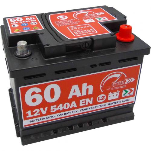

Come fai a dire che un flusso e una capacità sono la stessa grandezza da misurare?
La capacità è l'integrale nel tempo del flusso (A x h= Ah), come la distanza è l'integrale nel tempo della velocità (Km/h x h= Km). Non puoi usare la stessa unità di misura per misurare distanza e velocità e allo stesso modo non puoi usare la stessa unità di misura per misurare capacità e flusso.
Il produttore di questa batteria avrebbe potuto scrivere anche 60A e 540Ah e non sarebbe cambiato nulla?
Se A e Ah misurano la stessa grandezza come possono esserci due valori distinti per lo stesso oggetto?
Con una batteria da 60A non puoi alimentare un verricello da 100A. Con una batteria da 60Ah come quella in foto si.

E quale è la differenza tra Ampere per ora e ampere ora? Si certo tu prendi un taqquino e mentre per ogni decimo di secondo la corrente varia, segni con la matita secondo per secondo (che darà una precisione approssimata
al secondo) i valori di corrente (devi essere veloce però!) e poi dopo 24 ore fai l'integrale non è che butti là cose senza manco sapere di cosa parli ma fanno effetto? Se un coloumb corrisponde a 1A per un secondo ti sei risposto da solo.. 3600 coloumb è un'ora  *********************************** Saluti
Non comprendo il motivo di tutto questo astio nel rispondere.
Comunque, per chiarezza...
Il Coulomb (C) è unità di misura del Sistema Internazionale per la quantità di carica elettrica, ed equivale alla carica di circa 6,24x10¹⁸ elettroni.
La corrente di cariche o portata o velocità di spostamento di una quantità di carica è misurata in Ampere (A), equivalente a C/s, Coulomb al secondo.
La variazione di corrente, o accelerazione di una quantità di carica elettrica, può essere definita in A/s (o A/h secondo gusti) o anche C/s².
Il prodotto Ah, o Axh, o Axsx3600, o (C/s)xsx3600, o 3600C, esprime come ovvio una quantità di carica elettrica.
La capacità di una batteria è una misura della quantità di carica elettrica che è in grado di immagazzinare ed è espressa convenzionalmente in Ah (1Ah=1Ax1h=3600C)
Non ha alcun senso utilizzare l'Ampere (A), unità di misura di corrente, per esprimere la capacità di una batteria.
Su un forum di camperisti si passa sopra al fatto che qualcuno parli di batteria da 100A, si capirebbe anche se dicesse batteria da 100, ma chi lo afferma non fa una bella figura secondo me.
È un errore madornale pensare che A, Ah e A/h siano la stessa cosa perché l'h è un elemento decorativo o una convenzione.
Voler ragionare unicamente con la corrente A per un determinato tempo equivale a dire che il serbatoio del camper contiene 0,5L/s per 120s, o che Milano dista da Roma 130km/h per 4,5h.
Perché usare Ah, L e Km? Questione di gusti...
