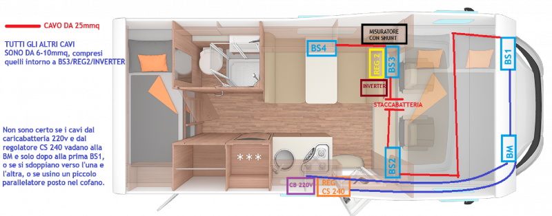

per i cavi, in realtà fanno diversi metri: questo perchè ho aggiunto più parti in momenti diversi, quindi fa un giro quadrato della parte anteriore del camper invece che tirare a drittosmiley... allego un'immagine, la camperizzazione non è affatto la mia, ma è simile nella disposizione della parte anteriore

Per la lunghezza dei cavi devi valutare tu prendendo le misure, in rete si trovano tabelle che ti aiutano a capire quali correnti potrai utilizzare con il tuo impianto.

sì, mi feci una certa cultura sul fenomeno della caduta di tensione (che ignoravo totalmente) anni fa, dopo aver scoperto che la presa accendisigari nel fondo del camper non riusciva nemmeno a fare solamente accendere il vecchio computer (100W circa) con le batterie completamente cariche: 7m di cavi da 2.5mmq. Da lì, sostituii quelli con cavi da 6mmq, e comunque smisi del tutto di usare la corrente in quel punto. E' per quello che nellìimmagine precedente, come vedi misi tutti i nuovi accessori dell'impianto (batterie, regolatore, inverter, e misuratore con shunt esterno) a mezzo metro di distanza.

vecchio computer (100W circa) con le batterie completamente cariche: 7m di cavi da 2.5mmq. Da lì, sostituii quelli con cavi da 6mmq, e comunque smisi del tutto di usare la corrente in quel punto. E' per quello che nellìimmagine precedente, come vedi misi tutti i nuovi accessori dell'impianto (batterie, regolatore, inverter, e misuratore con shunt esterno) a mezzo metro di distanza. a proposito, una cosa che mi sono sempre chiesto: questi shunt esterni da 50A (75mv di differenza di tensione) o 100A (150mv) un po' impattano nella corrente disponibile durante un assorbimento, giusto? cioè, una batteria sana e carica al piombo è 12.8v, con l'inverter acceso con un certo assorbimento già c'è una caduta di tensione di svariate centinaia di millivolt...tenuto conto che gli inverter ad una certa vanno in protezione da sottotensione, si può dire che si può avere un range di tensione utile di 1 volt circa: se ne tolgo 150mv con uno shunt, mi brucio letteralmente il 10%-20% o anche più della tensione utile comunque, davvero grazie mille a te banoyo, e a tutti gli altri utenti che mi hanno consigliato: in pochi giorni mi avete reso le idee molto molto più chiare...adesso devo solo fare i conti nel portafogli, e tapparmi il naso per fare questo acquisto della batteria, e poi da lì vedere come allestire al meglio il tutto... EDIT SULLE SCHEDE DI CONTROLLO BATTERIA: mi sono appena passato un paio di ore a spulciare praticamente ogni scheda di controllo tensione per batterie, e sono più o meno tutte simili: variano per corrente di esercizio (dai 10A ai 30A), voltmetro o meno, alcune usano l'output in DC del charger, altre usano l'input in AC 220v del charger...alcune hanno un paio di funzioni potenzialmente interessanti: il controllo della scarica oltre alla carica, e la programmabilità del tempo di funzionamento. Fondamentalmente, un pelo migliore come funzionalità rispetto a quella linkata da banoyo, ho trovato questa: che in più ha il terzo pulsante, ha un display, ma soprattutto ha la funzione di registrare il tempo da cui sta caricando, che è una cosa che può essermi utile per monitorare. Ho cercato soprattutto se ce ne fosse qualcuna con la limitazione della corrente, ma non sembrano esistere, almeno non di questo tipo. Ho trovato però, se a qualcuno può interessare, questa qua: Qui c'è il manuale: NON ha alcuna regolazione della corrente, ma sembra avere quantomeno la protezione da sovracorrente e da surriscaldamento, un buzzer di allarme sonoro, un display migliore con la misurazione della corrente che sta passando, e due relè distinti perchè le stesse funzioni dedicate alla carica della batteria ci sono anche per la scarica (con appositi connettori per il carico elettrico). Potrebbe essere interessante, anche se non credo di farmene nulla delle funzioni di scarica, che sono abituato a monitorarle già da me. Mi piacerebbe trovare un apparecchio che regolasse l'intensità della corrente, però... o magari altre funzioni aggiuntive. Immagino che ci siano regolatori di tensioni che abbiano sia la regolazione manuale della tensione d'uscita, sia la suddetta funzione di controllo di sotto e sovra-tensione.

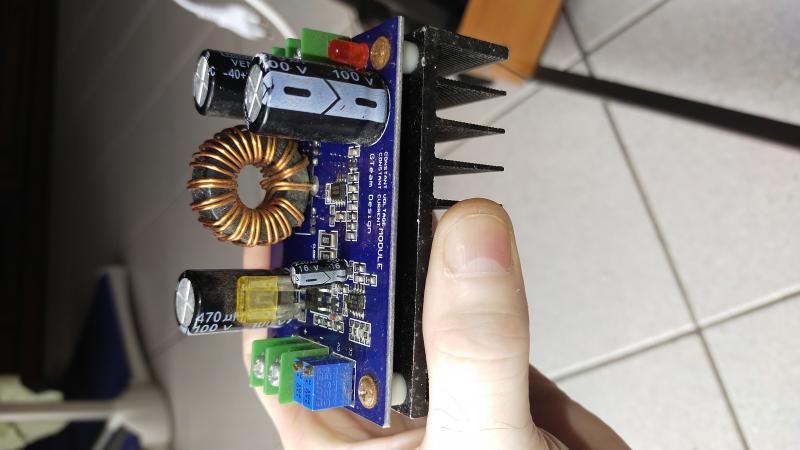

Tu hai anche quei piccoli DC-DC che posseggo pure io, uno di quelli è in camper come scorta.

ahahahlaugh abbiamo proprio gli stessi aggeggi! quello che hai mostrato in foto è proprio uno di quelli che tengo sempre in camper per poter fare qualche conversione di emergenza una tantum...
