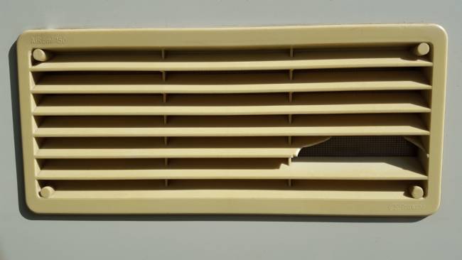

Casua ingiallimento e rottura di un aletta, devo sostituire la griglia di areazione sottoporta di ingresso.
immagino che oltre alle viti abbia anche del sigillante.... che prodotto usare per rifare la sigillatura ?
Grazie wink

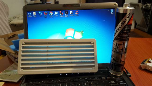

come si vede dalla foto, il perimetro non ha il filo di sigillante come si usa fare alle finestre. da ciò deduco che il sigillante si trovi sotto al bordo della griglia e messo in modo che non sbordi.
il terostat fa spessore e non farebbe aderire bene la griglia alla parete... oltre che sciogliersi e pasticciare tutto.
per cui opto per un filo di sigillante lungo il perimetro esterno della griglia come credo sia montata in origine.
da italia campersud ho ordinato la griglia originale a 12.00 euro piu un flacone di sika 521 bianco altri 12 euro ( costa quanto la griglia surprise)  piu 8.00 euro spese spedizione totale 32.00 euro.

Arrivata in 2 giorni insieme alsigillante . mo cè solo da montarla .

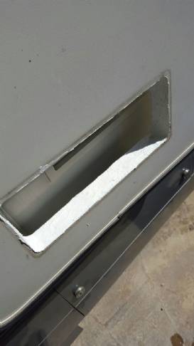

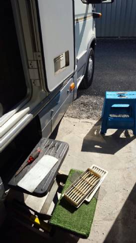

Lavoro appena ultimato . tra l'altro ho scoperto, smontandola, che il precedente propietario aveva inserito un foglio di plex tagliato a misura surprise per cui la griglia non arieggiava un bel niente indecision il foglio lo vedete appoggiato sul primo scalino della prima foto.
sempre nella prima foto, si nota il polistirolo del sandwich a vista frown mentre io, prima di montare la griglia, ho provveduto a sigillarlo in modo che anche se dalla griglia dovesse trefilare qualche goccia, non finisce dentro la porta.
il polistirolo sigillato e visibile nella seconda foto. non so perche abbiano inserito quel foglio di plastica per inibire il passaggio dell'aria.... ad ogni modo non lo ho rimontato ma conservato.

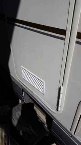

ovviamente anche il perimetro della griglia è stato sigillato con un doppio filo sottile di sigillante : uno sulla porta, e l'altro sulla griglia.
la terza foto e il lavoro finito notare l'assenza del filo perimetrale di sigillante a vista.
