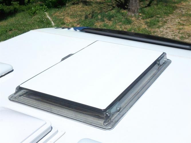

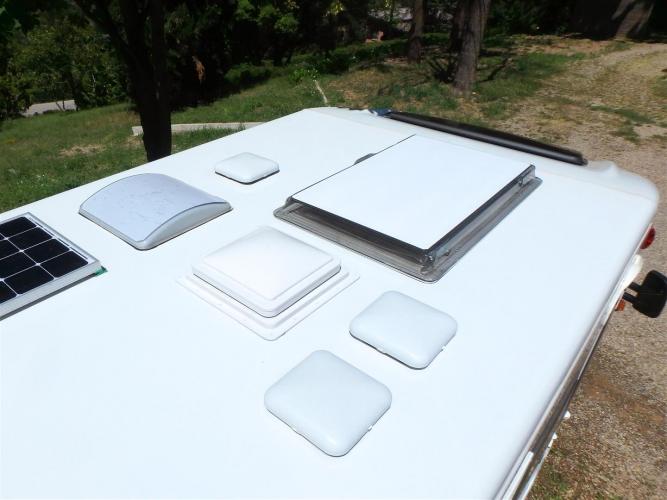

immagino tu intenda il maxioblo Hymer. Non è un prodotto di serie, ma è proprio fatto dalla Hymer.
So che costa quella cifra perchè anche un amico ci ha preso la grandine, ma nel caso era assicurato e la assicurazione glielo ha pagato.  Su un camper una assicurazione che comprenda eventi naturali, e anche cristalli compresi oblo, va sempre fatta. A tal proposito se il tuo è un motorhome, sappi che cambiare il parabrezza costa 4mila euro surprise
La superficie è lievemente bombata e non perfettamente pari, ma penso che si riesca ugualmente a incollarci sopra un foglio di plexiglass, smontandolo, mettendolo su un banco e con sopra dei pesi per tenerlo pressato fino a presa del collante.  Per smontare l oblo si devono rompere le quattro rondelle di tenuta, ma si trovano anche su internet per sostituirle.
Come colla per plexiglass funziona benissimo la ACRIFIX 192 che è proprio specifica.
Poi, se non ti piace vederlo rattoppato, puoi sempre pellicolarlo come ho fatto io
io lo ho fatto perchè quel grande oblo al sole trasforma il camper in un vero forno, ma applicare pellicola da wrapping nel tuo caso maschererebbe anche la riparazione rendendola decente.

Azz che tetto pulito ci potresti mangiare sopra...surprise
Lo ho pulito con Photoshop! surprise
No, scherzo, sta al coperto, e quando ne ho voglia prendo la scala alta e lavo anche sopra wink
