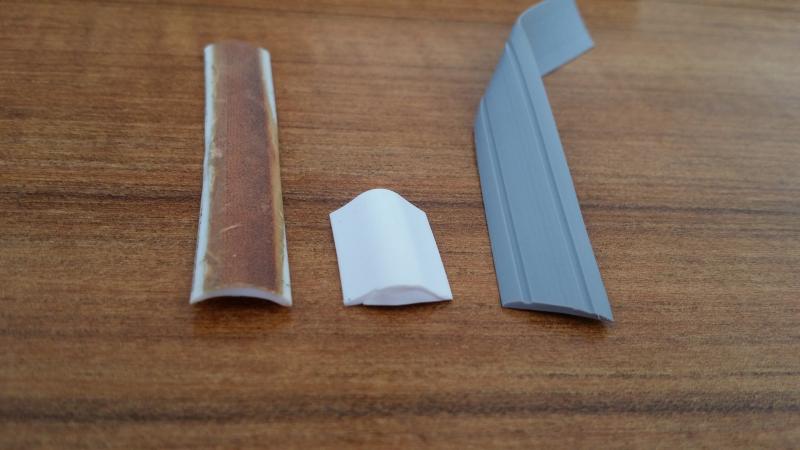

Chiedo un consiglio a chi sicuramente ne sa più di me. Mi accingo a sostituire il profilo coprivite per l’intero perimetro del mezzo. Come spero si possa vedere dalla foto, oltre ad un pezzo del mio gommino vecchio e cotto, ne sono presenti altri due trovati nei negozi di accessori per camper. Premesso che trovarne 40 metri di uno di questi due prodotti bianco è un impresa, vi chiedo un consigli su quale dei due scegliere. Quello piatto o quello bombato simile all’originale? Seconda domanda. Tali gommini sono un materiale comune o specifico per camper?
ne sono presenti altri due trovati nei negozi di accessori per camper. Premesso che trovarne 40 metri di uno di questi due prodotti bianco è un impresa, vi chiedo un consigli su quale dei due scegliere. Quello piatto o quello bombato simile all’originale? Seconda domanda. Tali gommini sono un materiale comune o specifico per camper? Tante grazie per l’aiuto
il profilo bianco va benissimo
nella sostituzione va aggiunto un po di sigillante circa ogni 50cm
per far in modo che il profilo rimanga e non voli via
si trova in tutti i negozi di ricambi camper non credo si trovi ovunque...

sul camper precedente cambiai tutto questo profilo di gomma e trovai le viti arrugginite (camper di fascia media e viti non di acciaioangry), provai a sostituirle ma alcune erano talmente mangiate che si spezzarono... ormai la situazione era compromessa e mi limitai a sigillare con sikaflex 521 ma tolsi completamente questo profilo in gomma che mi accorsi faceva ristagnare l'umidità al suo interno peggiorando la situazione... se sei ancora in tempo e soprattutto se il costruttore non ha usato viti di acciaio, ti consiglio di togliere le viti e sostituirle con viti in acciaio e poi coprirle con del sikaflex 521 uv... secondo me lascia stare le striscioline...

czuf
czuf
28/06/2010 181
Inserito il 27/09/2017 alle: 14:39:37
Scusate, per tornare un attimo al topic iniziale. Voi tra i due tipi di guarnizione che ho fotografato quale mi consigliate?
Io sarei orientato per quella bombata, sempre se la riesco a trovare.
RobVision
RobVision
22/06/2016 1614
Inserito il 27/09/2017 alle: 14:49:43
In risposta al messaggio di czuf del 27/09/2017 alle 14:39:37
Scusate, per tornare un attimo al topic iniziale. Voi tra i due tipi di guarnizione che ho fotografato quale mi consigliate? Io sarei orientato per quella bombata, sempre se la riesco a trovare.
Salve, io ho usato il profilo bianco, simile all'originale. Quello accanto (grigio) ha un passo tale da non essere adatto a profilo metallico sul camper e avrei dovuto adattarlo, fatica sprecata considerando che servono solo come rifinitura estetica.
La cosa importante è invece levare ogni singola vite, se in ferro sostituirla con analoga in acciaio, riempire il foro di sika (e stuzzicadenti se la vite non tenesse più) ed avvitare a fondo.
