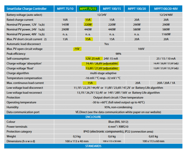

Salve
Ho intenzione di sostituire il regolatore attualmente istallato (pwm) con uno mppt che sia anche adatto per le lifepo4.
Guardando in giro ho trovato questo ( victron  smartsolar  70/15) dove , come ho letto, si possono settare i vari parametri.
Non sono pero' riuscito a capire se e' possibile, settandolo per le lifepo4 , disabilitare la fase di mantenimento.
se qualcuno lo utilizza sarei grato se mi illuminasse.

Salve Ho intenzione di sostituire il regolatore attualmente istallato (pwm) con uno mppt che sia anche adatto per le lifepo4. Guardando in giro ho trovato questo ( victron  smartsolar  70/15) dove , come ho letto, si
possono settare i vari parametri. Non sono pero' riuscito a capire se e' possibile, settandolo per le lifepo4 , disabilitare la fase di mantenimento. se qualcuno lo utilizza sarei grato se mi illuminasse. grazie francesco Fran50
con il mio SmartSolar 100/20 si può configurare tramite bth, utilizzando delle "mappe" dedicate a vari tipi di batterie fra cui anche le LiFePo4 oppure impostare i valori di ricarica assorbimento e mantenimento  manualmente.
Suppongo sia lo stesso sul 75/15...Certo che il 75/15 è un po' piccolino per ricaricare una batteria al litio con un pannello di pochi watt
Cordialmente Gigi

Ciao, con il mio SmartSolar 100/20 si può configurare tramite bth, utilizzando delle mappe dedicate a vari tipi di batterie fra cui anche le LiFePo4 oppure impostare i valori di ricarica assorbimento e mantenimento  manualmente.
Grazie della risposta.
Ma da quello che ho letto la fase di float ( mantenimento) per le lifepo4 dovrebbe essere assente o limitata a poco tempo. Io non riesco a capire se questo e' possibile.
In effetti il mio pannello da 120W e' piccolo per ricaricare una litio con grosse correnti.

Ciao io ho installato il 75/15 e ti confermo che va bene anche per le litio se vai sul sito della Victron e scarichi il manuale che purtroppo non contempla l'italiano,, ma se hai dimestichezza con  il francese  o l'inglese ,trovi a pagina 28 " Parametre par default, les batteries LIFePO4".
La scelta del 75 l'ho fatta seguendo le indicazioni della Victron, utilizzando il loro configuratore.
,trovi a pagina 28 Parametre par default, les batteries LIFePO4. La scelta del 75 l'ho fatta seguendo le indicazioni della Victron, utilizzando il loro configuratore.

Dalle mie nozioni credo che le batterie al lifepo4 non gradiscono la fase di mantenimento,( float), ma che dovrebbero essere caricate con solo due fasi:
- Fase di bulk (caratterizzata da carica con massima corrente disponibile (comunque ˂ di 0,5C) fino al raggiungimento della tensione impostata di absorption  ( che di solito per le batterie lifepo4 a 12V è di 14.2/14.4V).
- Fase di absorption (la fine di questa seconda fase può essere controllata a "tempo" o in "corrente", cioè stabilendo per quali valori (tempo o corrente) deve cessare.
- La fase di float (mantenimento), da quello che mi risulta non dovrebbe esistere per le lifepo4 o assere molto limitata nel tempo.
Il manuale riporta:
"Impostazioni predefinite. Batterie LiFePO4
Le batterie LiFePO4 non necessitano di essere caricate completamente, per evitarne il guasto prematuro. L’impostazione della tensione di assorbimento predefinita è a 14,2V (28,4V). L’impostazione del tempo di assorbimento predefinita è di 2 ore. L’impostazione di mantenimento predefinita è di 13,2V (26,4V).
Queste impostazioni sono regolabili."
Da quanto riportato nel manuale non riesco a capire se la fase di "Mantenimento" è regolabile anche come tempo e non solo come tensione.
Se lo sai o se ho scritto cose inesatte puoi (potete) dirlo tranquillamente.
Comunqe Grazie
Francesco
