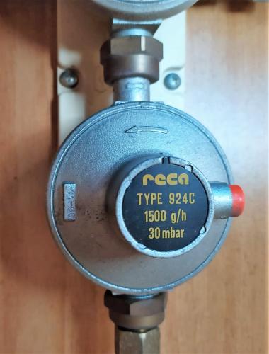

Considerando che la targhetta in alluminio riporta la dicitura 11-00, presumo significhi che il mio regolatore di pressione delle bombole gas sia quello originale (il mio Laika Ecovip 5L è del 2001) e quindi abbondantemente oltre i limiti dell'età pensionabile.
Nella parte superiore della foto si intravede lo scambiatore SX/DX per passare a bombola di riserva.

Il regolatore non ha una scadenza e se non hai riscontrato problemi o perdite puoi lasciarlo.
Verifica piuttosto il tubo che collega il regolatore alla bombola il quale in base alla tipologia varia la data di scadenza, 5 anni per i tubi in bassa pressione e 10 anni per quelli in alta pressione.
Il regolatore da te segnalato sembra uguale a quello montato attualmente, se cambiarlo ti fa sentire più tranquillo puoi farlo ma non è obbligatorio.

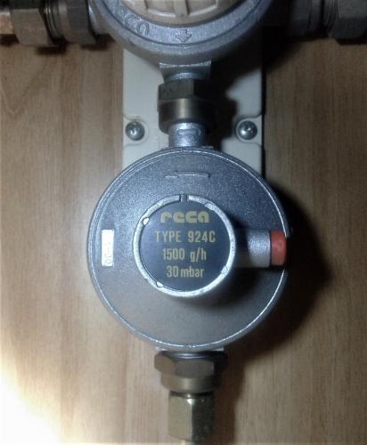

Il dispositivo di scambio bombole e riduttore non hanno scadenza e se non danno problemi potresti utilizzarli ancora , tuttavia avndo oltre 21 anni si consiglia la sostituzione di tutto il dispositivo ma non è un obbligo ,semmai controlla la data di produzione dei tubi flessibili che hanno scadenza decennale da quella data
dalla foto pare che l'uscita del riduttore sia collegata con un tubo flessibile e non direttamente sul tubo metallico giusto ? , lo chiedo perchè se vuoi sostituire solo il riduttore con quello linkato probabilmente sarai costretto a sostituire il tubo flessibile anche se non scaduto per il motivo che il dado sul flessibile lato riduttore non sarebbe compatibile con la tenuta e filetto sul riduttore ma non visualizzando per intero quel che è collegato in uscita del riduttore non mi è possibile darti una risposta certa e mirata

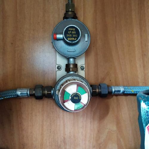

Mario, scusa mia ignoranza, non mi è chiarissimo il tuo secondo paragrafo...ad ogni buon conto, ho fatto questa foto supplementare, più "panoramica" per presentare la situazione...magari puoi chiarirmi meglio cosa intendi...2(9).jpeg

Ora che l'uscita del riduttore la intravedo meglio vedo che è collegata direttamente sul tubo metallico quindi il riduttore di Amazon che hai lincato va bene senza utilizzare il raccordo adattatore che vedo sul tuo riduttore , quindi per collegarlo utilizzerai il dado e ogiva esistenti che rimarranno sul tubo , controlla la data di produzione dei due flessibili con maglia metallica collegati tra bombola e scambiatore , visto che ci sei controlla anche la loro normativa di riferimento ammesso ci sia
