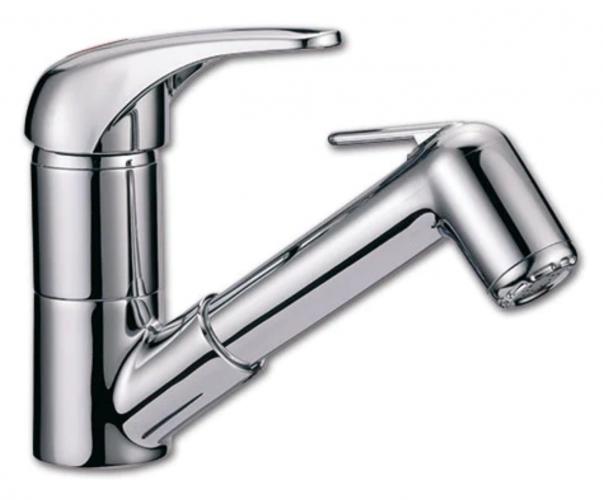

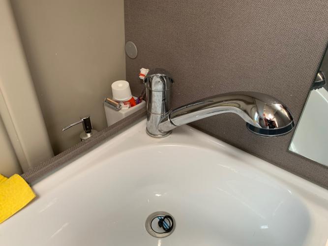

Ciao a tutti, presso che di idraulica non conosco nulla, volevo sostituire l'attuale rubinetto del lavandino del bagno di cui allego la foto
il motivo è che sulla doccetta estraibile non c'è il comando e quindi diventa particolarmente scomoda; avrei individuato un modello che dovrebbe soddisfare le mie esigenze ma chiedevo se qualcuno ha suggerimenti in merito, il modello individuato sarebbe questo
e allego la descrizione :
Miscelatore con corpo in ottone, con doccetta estraibile a doppio getto.
Canna girevole
Foro Ø 36 mm.
Distanza canna 150 mm.
Altezza max 130 mm.
Lunghezza tubo flessibile 150 cm
Base appoggio diametro 5 cm.
Foro diametro 4 cm.
grazie e buona giornata

Prima di tutto bisogna capire se il tuo  impianto è  con pompa ad immersione o a pressostato,  poi anche le caratteristiche del rubinetto attuale

Secondo me è compatibile e mi hai anche dato una buona idea.
Devi solo verificare i flessibili esistenti perché a volte è meglio recuperarli.

Fai attenzione perchè quel mix non ha la bocca girevole come il tuo , ti serve con o senza micro ?
10/01/2019 2328
Inserito il 20/08/2022 alle: 12:14:19
grazie a tutti, ho la pompa ad immersione e vi chiedo se mi serve con micro o senza; capito dalla lettura di un post precedente, mi serve con microinterruttore
Modificato da Karbon17 il 20/08/2022 alle 12:21:52
11/01/2007 37520
Inserito il 20/08/2022 alle: 12:27:32
Con pompa immersione confermo che serve un mix con micro

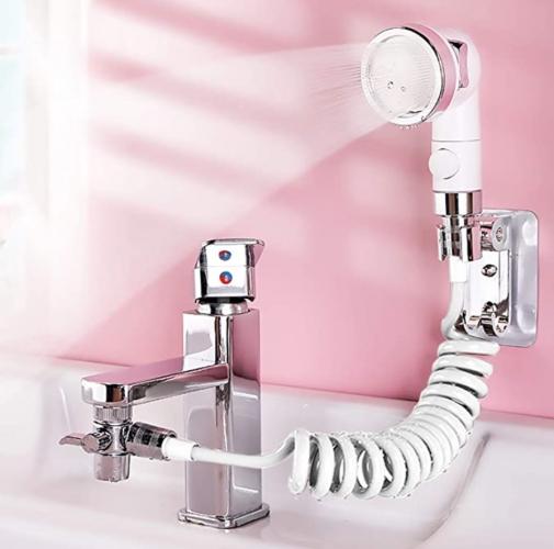

potrebbe andar bene anche una soluzione come quella in foto : cambio il rubinetto e ne prendo uno con aeratore da 24mm la doccetta a tre modalità di spruzzo e sarebbe ottimo ed anche la possibilità di interrompere il flusso dell'acqua, ma a quel punto cosa può succedere? la pompa continua a lavorare...
il motivo della mia ricerca è che quando faccio la doccia dentro al camper o fuori vorrei non avere la necessità di operare sul rubinetto ma solo sulla doccetta

C'era un post già  aperto a riguardo,  e credo che tutti sconsigliavano tale soluzione (tenere sempre in funzione la pompa con mix aperto ma doccino chiuso)

Grazie Silvio, purtroppo con pompa sommersa non c'è soluzione per come volevo utilizzare il doccino
