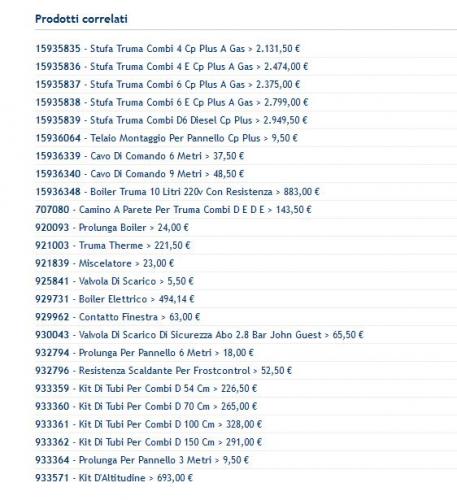

Cambiano la stufa completa. Per il prezzo ti allego il dettaglio dei costi direttamente dalla truma.
Come puoi vedere tra la truma combi 6 cp plus a gas e quella a gasolio ci sono quasi 600 euro più il kit di altitudine con circa 700 euro in più, poi ci sono ancora le tubazioni del gasolio da far arrivare alla stufa, la mano d'opera ( a me ci hanno messo 4 ore 2 operai ), forare la fiancata per il nuovo scarico etc. etc. Non mi sembra che il concessionario ci abbia guadagnato così tanto.
Se guardi il link che ti ho allegato nel post precedente, vedi tutte le operazioni che hanno dovuto fare.

Ocio che non tutti i conce ritirano la “vecchia” stufa … quindi il costo dovrebbe variare dai 4.000 ai 4.500€ installata e kit alta quota   Qualcosina di più, se opti per la D6E
Esatto. Anche tu se non sbaglio volevi la truma a gasolio ma hai desistito perchè non ti ritiravano quella a gas?
Il prezzo che hai detto è quello che hanno fatto pagare a Tommaso IZ4DJI più o meno e poi Tommaso si è cercato un acquirente per la truma a gas che il concessionario gli ha dato indietro.
