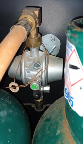

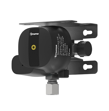

20230210_101559(3).jpg1579622792550-truma-gas-supply-monocontrol-cs(2).png Buonasera a tutti, leggendo sul forum ho scoperto che il mio regolatore Truma Secumotion è  da sostituire in quanto abbondantemente più vecchio dei 10 anni previsti dalla normativa.
Ho trovato il nuovo secumotion CS (seconda foto) che dovrei ordinare ora però mi sorgono alcuni dubbi, anzitutto se la sostituzione e praticabile in "fai da te" e vedendo il nuovo apparecchio ho notato che è più corto (in altezza) del vecchio ora, dovendo essere posizionato più alto dei rubinetti delle bombole, dovrei in qualche modo prolungare il tubo di rame da 10 mm dove va innestato il Secumotion.
Chiedo cortesemente lumi su come procedere a chi ne sa più di me o che, eventualmente, si è già cimentato in questa operazione. Grazie a chi volesse aiutarmi.

Guarde che i regolatori/riduttori di pressione "secumotion compreso" anche se datati non hanno scadenza , è solo consigliabile la sostituzione periodica ma  non è un obbligo legislativo , quindi se funziona ancora bene non preoccuparti ma preoccupati sulla scadenza decennale dei tubi flessibili di collegamento alla bombola
comunque se il secumotion preferisci sostituiro sarebbe una buona valida decisione , ovviamente se installi un duoconfort CS essendo leggermente più basso dovresti allungare il tubo quanto basta ma potresti anche piegare i tubi flessibili creando una spece di sifone , in questo modo eviteresti di allungare il tubo metallico anche se sarebbe sempre meglio allungarlo tenendo i due ingressi del duoconfort sopra al livello del rubinetto bombola , per allungare il tubo serve un raccordo femmina/femmina con tenuta conica tramite ogiva da 10 mm , intervento semplice anche per un buon fai da tè

Se il secumotion ti è durato 16 anni senza problmi sei tra i fortunati , il duoconfort CS si spera che duri altrttanti anni , comunque fai benissimo a sostituirlo e ti consiglio di prendere anche i suoi due tubi flessibili con valvola di blocco gas venduti a parte o in kit
Se lo sostituisci tu senza allungare il tubo metallico creando una spece di sifone al contrario praticamente alzando il tubo flessibile poi abbassarlo verso il duoconfort puoi usare il dado e ogiva che giocoforza rimangono sullo stesso tubo , non tentare di togliere l'ogiva perche rovineresti il tubo , per toglierla bisogna tagliare il tubo appena sotto al dado
se invece preferisci allungare il tubo che ti consiglio dovrai tagliare comunque altrimanti con il solo raccordo femmina di prolunga + il pezzettino di tubo potresti aver qualche problema nel senso che poi il duoconfort in altezza potrebbe non starci ma questo lo valuterai tu al momento della sostituzione

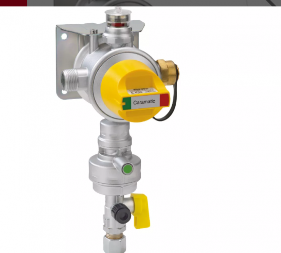

Volevo installare il GOK Caramatic DriveTwo verticale, però non riesco a trovare le dimensioni totali e non so se ci sta dentro il box,qualcuno mi sa gentilmente dire quanto è alto?

No so le misure esatte ma se nel tuo vano bombole ci stava il secumotion sicuramente ci sta anche il GOK Caramatic Drivetwo verticale

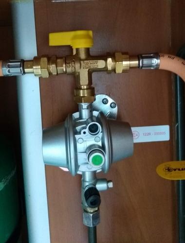

Questo è il mio vano non vorrei fosse troppo alto.

Giocoforza devi eliminare quella valvola deviatrice manuale sull'ingresso del secumotion quindi direi che il GOK Caramatic Drivetwo verticale ci stia alla grande e non dovrai neanche modificare il tubo gas metallico collegato in uscita del dispositivo ma nella peggior ipotesi basta accorciarlo quanto basta ma vedrai che non dovrai modificare nulla , ti consiglio di sostituire i tubi flessibili con novi tubi che abbiano la valvola di blocco gas
