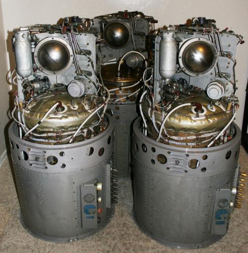

Butta vie quel misero Papasonic da pochi ampere e monta roba seria come questa sotto.
Ciao testina wink

Azz..ti son scoppiate le bombole ??surpriselaugh
Dopo le batterie serie , convinciti anche tu a montare bombole serie
..e pannelli come si deve cheeky
