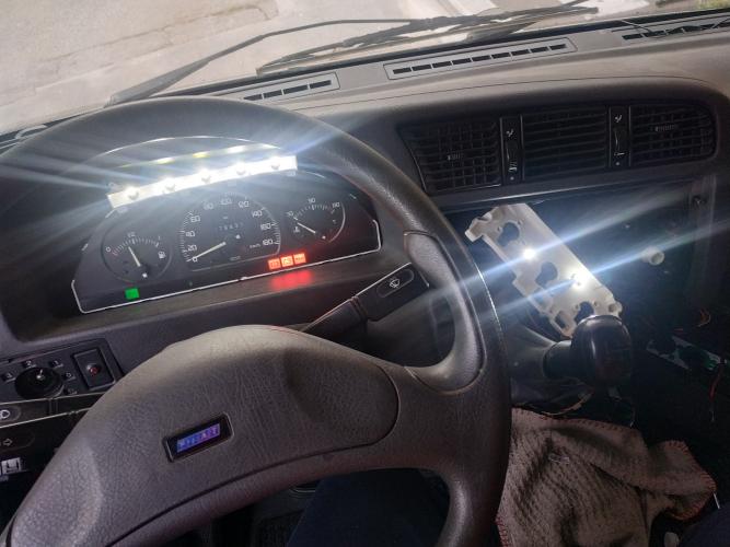

Volevo aggiornarvi sulla situazione, magari in futuro può far comodo a qualcuno!!

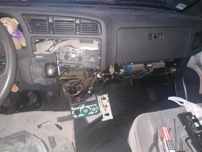

Dopo aver smontato mezzo cruscotto...aiutooooo!!(ero partito solo per sostituire la lampadina dell'orologio!) :

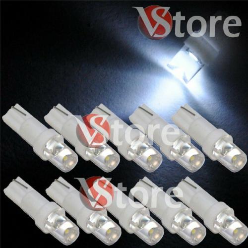

ho sostituito tutte le lampadine del pannello comandi(bocchette,temperatura e velocità aria) + quella dell'accendisigari(oltre all'orologio).Dall'altra parte del volante ho sostituito anche quelle del devio Luci e del faro Antinebbia. Tutte queste le ho sostituite con questo modello :

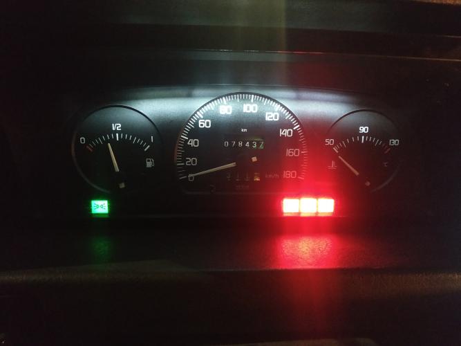

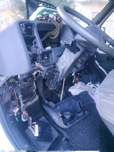

Ormai che c'ero ho sostituito anche quelle del quadro strumenti(l'avessi mai fatto...!!) cmq dopo aver svitato le due viti laterali, ho dovuto sganciare due fascette nel vano motore per permettere alla corda del contachilometri di avere un pò di cm in più per poterlo sfilare e riagganciare in fase di rimontaggio!)

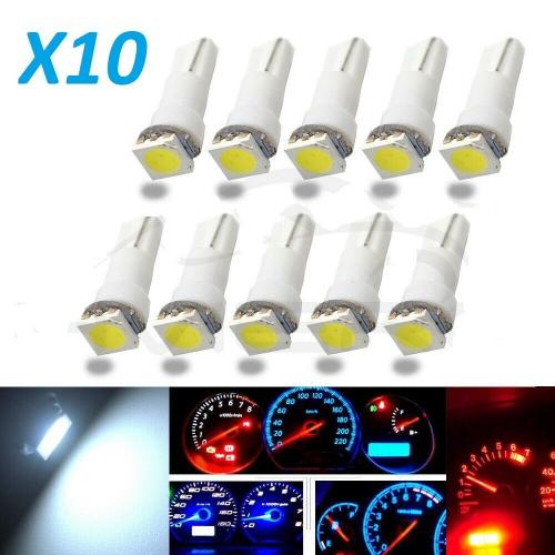

Per questo lavoro ho utilizzato questo modello perchè le altre erano troppo lunghe :

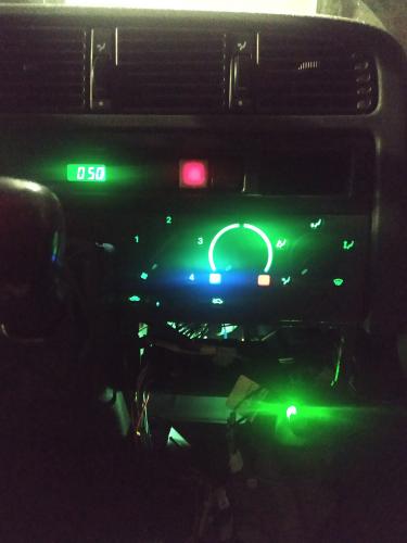

Questo il risultato durante l'installazione :
E questo il risultato Finale... :
Oppure Bianco se non volete rimettere la lastrina Verde
Spero che vi sarà utile in futuro! yes
P.S. : potete comprare anche lampadine a led colorate!
Ciao ciao wink

Forse la foto inganna ma il risultato finale mi sembra un po troppo luminoso.
