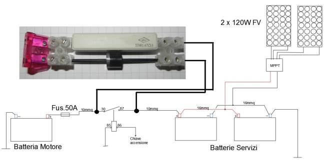

Questo è lo schema semplificato del collegamento per la ricarica delle BS tramite alternatore.
Essendo saltato il fusibile da 50A ho verificato con la pinza amperometrica, la corrente circolante in varie condizioni
E in effetti per qualche istante all'accenzione (chiusura del relè) ho visto anche oltre 80A per poi scendere velocemente.
Capita quando le BS sono cariche a 13,8V grazie al FV mentre la BM è sui 12,5 (camper fermo da alcuni giorni, dopo aver utilizzato radio e altro)
Dopo che ho messo il fusibile da 80A non è più saltato ma c'è un sistema  semplice, senza centraline apposite e relative rogne, affinchè quando ho energia da fotovltaico in esubero, vado a caricare anche la batteria motore?
Relè voltmetrico?
Grazie per i consigli.

Per la ricarica della batteria motore ti consiglio anch'io il diodo più resistenza, ne abbiamo parlato tantissime volte, costa poco ed è la soluzione migliore.
Quegli 80A che vedi, li vedi sul cavo alternatore-batteria motore: non è la carica della batteria ma è semplicemente quanto l'alternatore produce in quel momento su richiesta della meccanica nelle fasi immediatamente successive all'avviamento: 80A vanno verso la batteria ma, dalla batteria, ne verranno prelevati altrettanti, forse qualcosa in meno, forse qualcosa in più per cui in quei momenti si potrebbe avere una perdita di ampere dalla batteria anziché un guadagno.

1 resistenza da 0,47 ohm da 10 W + 1 diodo + 1 fusibile da 4 / 5 ampere + 2 morsetti e 2 spezzoni di cavo da 1 / 1,5 mm.

Il diodo-resistenza potrebbe in parte risolvere il problema. Si tratta di scorrimento di corrente dalle BS, cariche al massimo, alla BM che ha già una tensione più bassa poichè non è stata caricata per varie ore e che ha appena erogato una forte corrente, dovuta all'avviamento del motore.
L'alternatore del mezzo impiega dai due ai cinque secondi, (dipende dal tipo) , per erogare corrente di carica e, in questo lasso di tempo, la fonte di energia che si trova a potenziale superiore alla BM è la BS che viene parallelata prima che l'alternatore eroghi corrente.
Il diodo-resistenza dovrebbe diminuire il fenomeno, fornendo una valida carica di mantenimento alla BM. Il problema comunque non sparirà. Per eliminarlo è necessario temporizzare il relè parallelatore, in modo che scatti almeno cinque secondi dopo l'arrivo del consenso da parte del D+.

Analisi perfetta, è proprio quello il punto!
Provo per ora a mettere solo il Diodo + Resistenza (ingegnerizzato nella foto di Topolone) e questo garantisce il mantenimento in carica della BM grazie al fotovoltaico.
Dovrebbe però influire poco  sul picco di corrente. Se continuasse a costruire un problema, la soluzione è quella da te suggerita con eccitazione ritardata del relè.

Con una centralina apposita è possibile una gestione ottimale, la logica di funzionamento non sarebbe difficile basandosi sulle tensioni delle due batterie
Ma se posso evitarla sarebbe meglio, proprio per i problemi che danno, non di rado. Se proprio vedo che il problema continua, utilizzo un piccolo PLC industriale (tipo Siemens Logo!) con due ingressi analogici e programmo il modo con cui mandare tensione alla bobina del relè.

Oltre al diodo+resistenza che ti hanno già consigliato io metterei un interruttore in serie alla bobina del relè e lo posizionerei sul cruscotto. All'avvio del motore puoi tenere l'interrutore su OFF in questo modo eviti che le batterie dei servizi diano corrente al motorino di avviamento ma ti viene anche utile quando riparti dopo aver scaricato le BS eviti che che l'alternatore sia sottoposto allo sforzo di ricaricare la BM e le BS. In pretica avvi il motore e lasci su OFF l'interrutore per 15 minuti in questo modo fai ricaricare la solo la BM e solo dopo lo metti su ON per ricaricare anche le BS.
Io ho sostituito il relè parallelatore con un "booster" ma ho anche messo un interruttore in serie al D+.
che le batterie dei servizi diano corrente al motorino di avviamento ma ti viene anche utile quando riparti dopo aver scaricato le BS eviti che che l'alternatore sia sottoposto allo sforzo di ricaricare la BM e le BS. In pretica avvi il motore e lasci su OFF l'interrutore per 15 minuti in questo modo fai ricaricare la solo la BM e solo dopo lo metti su ON per ricaricare anche le BS. Io ho sostituito il relè parallelatore con un booster ma ho anche messo un interruttore in serie al D+.
In questo modo provochi un forte scorrimento di corrente dalla BM alla BS. L'eventuale temporizzazione del D+ può provocare questo tipo di scompensi che, in parte, viene compensata dal fatto che la tensione della BM impiega vari secondi per andare al massimo regime.
L'ideale  è l'utilizzo di un booster che, se montato a regola d'arte, elimina tutti questi problemi. Alcuni addirittura ritardano di qualche secondo l'inizio della carica, per evitare eccessivo sforzo all'alternatore.

Niente da fare, in questi casi si deve spendere e come dice giustamente ik6Amo si risolve mettendo un booster che limiterà la corrente a valori certi.
Io ho un Energy Power Evolution che da circa 30 ampere al massimo, anche un Power Service da 25 ampere andrebbe benissimo per due BS in parallelo.
Ovviamente per un allestitore è meglio usare un relé da 50 centesimi, tanto l'utente vuole solo una ricarica veloce e di limitare le correnti a valori non pericolosi non gli interessa minimamente anche perché non se ne intende...
