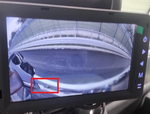

comunque, per completezza di informazione, allego foto del monitor del mio camion con visuale telecamera laterale del sistema per le biciclette
non si vede bene, ma nel rettangolo si vede l'angolo del paraurti
dal monitor si vede decisamente meglio

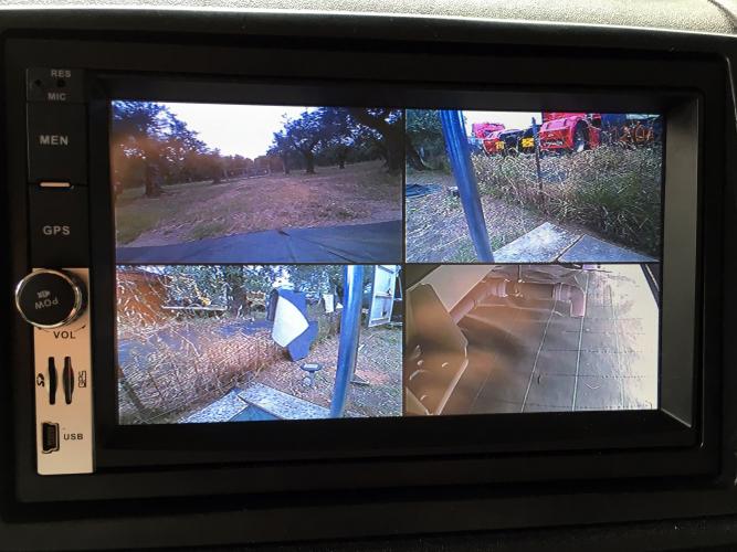

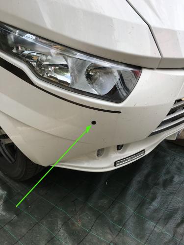

Io appena lo presi montai alcune telecamere, di cui due le ho messe sugli "angoli" del paraurti; posso dire dire onestamente di averle usate solo qualche volta all'inizio poi, come detto da molti, si fa l'occhio e non servono più.
