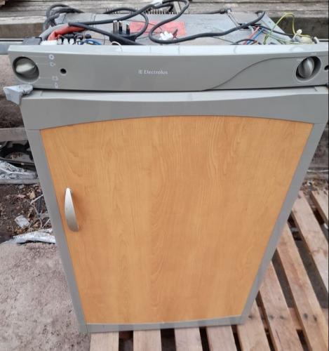

Visto l'alta partecipazione aggiunto una foto del frigo per farvi capire quale è, magari la sigla non vi dice molto ma credo sia molto diffuso.

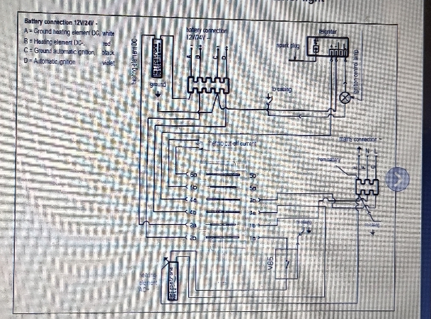

Inserito il 25/06/2023 alle: 09:12:42
Ho trovato questo schema:IMG_20230625_085647_copy_609x451.jpg
