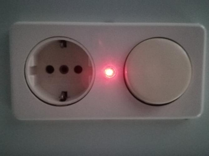

Messo sull'interruttore nel top del  bagno in casa:IMG_20200526_074531(1).jpg

Ammetto però che fa meno luce di un diodo a 12 volt ed più direzionale frontale non diffusa quindi di giorno da lontano risulta meno visibile.
per quel motivo gli ho fatto il quel circuito.

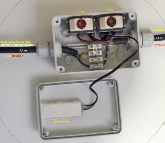

Io ho una piccola ma luminosissima spia al neon racchiusa in una piccola scatola stagna posizionata in cima al cavo di collegamento, vicino alla spina che poi inserisco nella colonnina (40 cm).
Siccome non mi fido delle protezioni presenti nell'impianto al quale mi sto collegando, specialmente all'estero, in questa scatola stagna ho inserito due fusibili da 10 ampere come protezione ulteriore.
Già che c'ero ho reso facilmente intercambiabile lo spezzone di filo che congiunge la scatola stagna con i suoi 24 metri di filo H07RNF con la presa della colonnina, dotandolo di spezzoni da 40 cm ciascuno previsti in alcune possibili varianti che mi consentono di potermi collegare quasi dappertutto.
Marco.

Io ho una piccola ma luminosissima spia al neon racchiusa in una piccola scatola stagna posizionata in cima al cavo di collegamento, vicino alla spina che poi inserisco nella colonnina (40 cm). Siccome non mi fido delle
protezioni presenti nell'impianto al quale mi sto collegando, specialmente all'estero, in questa scatola stagna ho inserito due fusibili da 10 ampere come protezione ulteriore. Già che c'ero ho reso facilmente intercambiabile lo spezzone di filo che congiunge la scatola stagna con i suoi 24 metri di filo H07RNF con la presa della colonnina, dotandolo di spezzoni da 40 cm ciascuno previsti in alcune possibili varianti che mi consentono di potermi collegare quasi dappertutto. Marco.
Due fusibili ...ah giusto...yes

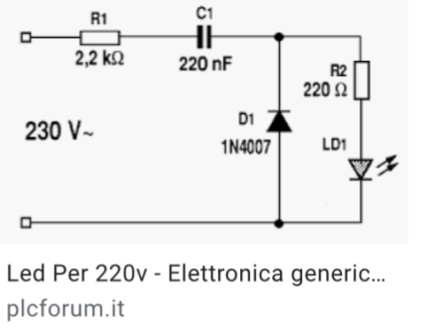

Tornando al tema
uno dei tanti schemi per alimentare un led

Due fusibili ...ah giusto...  Tornando al tema  uno dei tanti schemi per alimentare un led
Certo due fusibili.
Qualunque cosa possiamo dire dei moderni apparati automatici, il fusibile è ancora largamente la più semplice, economica, efficace e affidabile protezione amperometrica che oggi si possa avere.
Li ho inseriti perché le protezioni a monte potrebbero essere troppo sovradimensionate... guaste.... non esserci.
Marco.
...solo 4 componenti:
Il condensatore, ovviamente, deve essere un poliestere da almeno 400 volt lavoro

E perché non sai quale sarà la fase....
13/01/2006 25411
Inserito il 26/05/2020 alle: 15:27:51
In risposta al messaggio di Grinza del 26/05/2020 alle 15:16:24
Esatto.
E anche sapendolo non basta.
Nel caso di molti cavi attorcigliati è possibile che venga fatta quella che in informatica viene chiamata "pettinatura dei cavi".
Si stacca un cavo per volta, si toglie dal groviglio e lo si ricollega dov'era.
Col 230 volt non è necessario ricollegarlo dov'era e quindi non è garantito che il tuo cavo non venga ricollegato in una presa diversa con la fase nell'altro filo.

ne parlammo anni addietro di questa tua realizzazione. Credo sia il caso sottolineare qui che, oltre alla funzione "gadget" per la segnalazione presenza rete, si comporta invece come una precauzione / protezione importante nel caso di utilizzo su alimentazioni "sconosciute" (fornitura bifase)  ed eventualmente in caso di necessità di utilizzo di cavi più lunghi di quelli ammessi in Europa.
Mi meraviglio che c'è l'hai ancora e che nessuno te lo abbia "cuccato" per distrazione andando via dal campeggio.

Scusate una curiosità, ma queste modifiche apportate al cavo di collegamento tra camper e colonnina di distribuzione, non sono menzionate nella normativa, chi è che ve le certifica per essere a norma?

ne parlammo anni addietro di questa tua realizzazione. Credo sia il caso sottolineare qui che, oltre alla funzione gadget per la segnalazione presenza rete, si comporta invece come una precauzione / protezione importante
nel caso di utilizzo su alimentazioni sconosciute (fornitura bifase)  ed eventualmente in caso di necessità di utilizzo di cavi più lunghi di quelli ammessi in Europa.  Mi meraviglio che c'è l'hai ancora e che nessuno te lo abbia cuccato per distrazione andando via dal campeggio.
Ricordi bene.wink
Allacciarsi ad un impianto a norme, a volte, non sappiamo se è possibile e non mi va di portare nel camper una corrente limitata da un magnetotermico esagerato... guasto...assente.
Almeno così sono sicuro che più di 10 ampere non passeranno mai.
